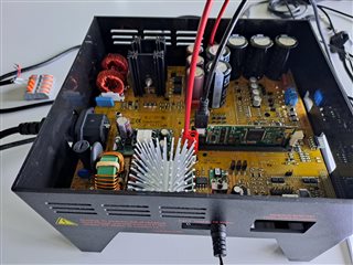

在 instanspin 期间、电机参数识别发生短路。 我需要您的支持来了解发生此故障的原因、以及我可以采取什么措施来验证是否存在其他问题。

    您能否详细描述您所执行的操作步骤? 电机类型和参数是什么?  TMDSHVMTRINSPIN 的直流母线电压是多少 、如何将电源添加到 TMDSHVMTRINSPIN
    我已经按照用户 GUI 快速入门指南中指示的说明进行操作。  我已经按照 GUI 说明填充了跳线。 使用连接到 BS1和 BS5的香蕉插孔。 在 P1链路上使用230VAC 50Hz 外部电源。 连接在 JP1上的所用直流电源。 从控制卡 F2806X 上的链路 J1到 PC USB 输入的 Conenct USB 电缆。 使用的电机是 PMSM 电机2对极、最大为1.5A。当我使用 INSTASPIN 软件启动电机识别时、会出现问题。 发生短路、电机电感器附近的分流电阻器 R020几乎会烧坏。 现在我的问题是:使用 anotehr 1的 Cahning 分流阻尼电阻器可以解决问题? 是否可能损坏了其他组件? 如果是女巫呢? 如果我使用了指示性连接方案、为什么会发生短路?  请查看贴图的照片以验证连接。 请验证控制卡上的连接是否正确、还是必须使用第二个连接(控制卡上的 J200链接?)

    我还有一个问题要问:假设控制板的3相电机连接器上发生了故障、假设故障是 PH1和 PH2短路。 会发生什么类型的阻尼? 如果我用另外一个分流电阻器 R020替换、问题将得到解决? 是否有必要检查其他控制卡组件?  如果是、哪一个?

    您需要按照硬件和 GUI 指南来设置硬件、还需要设置正确的电机参数才能运行实验。 否则、硬件将因过流而损坏。
    您必须检查电源模块是否也已损坏。
    我必须验证电源模块的哪个组件?
    U1 (PS21765)  电源模块。

    内部评估后、电机控制套件可能已损坏。 需要进行维修。 如何进行? 是否可以发送给 TI 支持受损设备? 请为我提供有关如何着手 维修电机控制套件的支持。
    TI 很难修复损坏的套件。 如果套件因操作不当而损坏、您似乎可以尝试自行维修套件。
