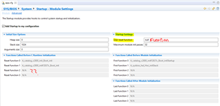

正在 TMS320F28377SZWTT 上使用 SYSBIOS 开发引导和应用软件
在复位 XRSn 硬件 和_cint00行代码之间、 使用示波器测得了2ms 的延迟-这种时序是否符合预期? 这可以降低吗?
在应用中、复位由看门狗执行。
2 -复位后、DSP 转至初始地址0x80000 (c_int00位置)。 需要在这种复位后尽快执行 C++函数以设置并保持 GPIO 输出开启
3 -使用示波器、在复位和执行 Startup Settings 中的函数之间观察到2ms 延迟

    你好,纪尧姆,感谢你的耐心,当我离开办公室。
    一部分是引导 ROM 的执行时间。 这将取决于您使用的引导模式。 我们似乎没有在该器件的数据表中记录该情况、但在查看其他类似器件时、我估计闪存启动会处理大约1ms 的时间。 您可以在闪存入口点放置用于执行 GPIO 切换的代码来测量实际时间。
    之后是 SYS/BIOS 启动例程。 那么、实际发生的情况取决于您的 SYS/BIOS 设置。 这里有一个 POST、概述了启动流程。 您甚至可以看到、SYS/BIOS 可以在您到达 c_int00之前运行一组函数。 屏幕截图中显示的 ti_catalog_c2800_*"复位函数"是根据 SYS/BIOS 引导模块配置(如禁用看门狗、配置 PLL 等)添加的。 您可以禁用这些配置以缩短 c_int00的时间,但当然以后需要在 main()中执行这些初始化。
