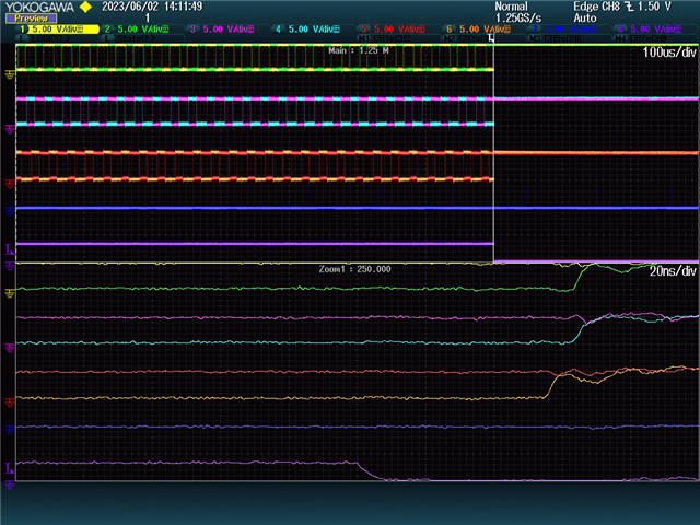

我将 HRPWM 与 TMS320F28375D 配合使用。
通过使用递增/递减计数器设置 CMPA/CMPB 来生成 PWM。
我们制造了许多相同的板、但其中只有一个会出现以下现象。
可能的原因是什么?
(每天发生一次。 如果未使用 HRPWM、则不会发生)
・CMPA/CMPB 不受控制的情况下、也会输出大约20ns 的 PWM。
・即使跳闸信号是输入且栅极驱动器被关闭、也会输出大约20ns 的 PWM。
CH1:ePWM5 (高侧)
CH2:ePWM5 (低侧)
CH3:ePWM6 (高侧)
CH4:ePWM6 (低侧)
Ch5:ePWM8 (高侧)
Ch6:ePWM8 (低侧)
CH7:不使用
CH8:TRIP 信号
高桥市
    尊敬的 Takahashi-San:
    当 CH1-6上出现跳闸信号时、您的预期输出是多少? 您是指断言跳闸时输出端发生的抖动吗? (以下屏幕截图中的虚线)
    您能否向我发送 HRPWM 未启用时的工作波形?
    马瑞安
    是的。我指的是 TRIP 信号有效时的抖动。 (屏幕截图中的虚线)
    即使 TRIP 信号有效且无法控制、也会发生抖动。
    将跳闸信号置位后、我希望 CH1-6保持恒定的高电平。
    当 HRPWM 未启用时、我发送工作波形。

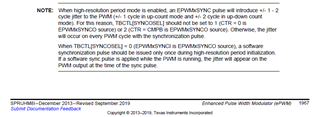

    您是否任意同步这些 PWM? 如果是、您不应在每个 PWM 周期中同步、仅在需要时同步、否则会出现抖动、如波形所示。
    此致!
    马瑞安
    您是否参考了 SPRUHM8I 中的注释?
    我们将 TBCTL[SYNCOSEL]设置为0。

    是的、这就是我要提到的注意事项。
    设置 TBCTL[SYNCOSEL]是否解决了该问题?
    现在您是否只在 HRMSTEP 寄存器中设置 FFh 时看到相同的现象?
    您能否分享您的代码、了解如何仅使用复制发现所需的基本工具来配置 HRPWM?
    我已设置 TBCTL[SYNCOSEL]、但问题未解决。
