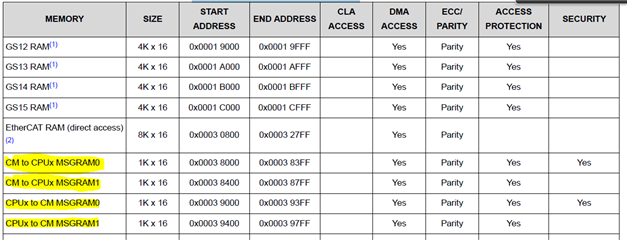

尊敬的专家和 TI 开发人员:
我对 CPU2TOCMMSGRAM 的大小有疑问。
在 CPU2的 TI 链接器(2838x_FLASH_lnk_cpu2.cmd)内、每个方向该存储器的大小为0x800 (2KB)
   CPUTOCMRAM      : origin = 0x039000, length = 0x000800
   CMTOCPURAM      : origin = 0x038000, length = 0x000800
另一方面、根据 CM 的 TI 链接器(2838x_flash_lnk_cm.cmd)、0x800有2个段;因此、每个方向在0x1000中的整个大小(4KB)
   CPU2TOCMMSGRAM0  : origin = 0x20084000, length = 0x00000800
   CPU2TOCMMSGRAM1  : origin = 0x20084800, length = 0x00000800
   CMTOCPU2MSGRAM0  : origin = 0x20086000, length = 0x00000800
   CMTOCPU2MSGRAM1  : origin = 0x20086800, length = 0x00000800

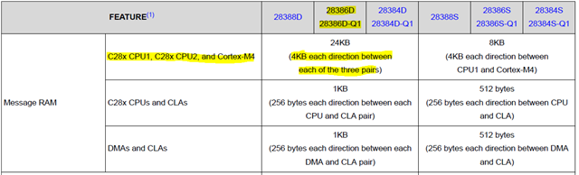

我 注意到文档中存在不一致(SPRSP14E - 2019年5月- 2023年6月修订)。
此处、根据表8-1中的存储器映射、0x400有2个段。 因此、每个方向的整个大小为0x800 (2KB)
另一方面、在同一文档的表5.1中、报告了每个方向存储器大小等于4KB 的情况。。
请说明一下、CM 和 CPU2之间共享 RAM 的大小是多少?
谢谢你。

    您好 Benito
    请注意、C28链接器 cmd 文件中提到的大小以16位字为单位、而 CM 大小以8位字节为单位
    CPU 到 CM - 2个 MSGRAMs,每个1k*16位或2k*8位。=>共4KB (字节=8位)。 对于每个方向都有专用的 MSGRAM、
    在 C28链接器中、我们已经为两个 MSGRAM 都添加了一个条目、但是您可以根据需要将它们拆分。 大小= 4KB => 2k * 16位=> 0x800
    CM 链接器:大小= 4KB => 4K * 8位=> 0x1000
    希望这对您有所帮助!
    维纳

    在数据表 MmeoryMap 表中、"大小"列中提到了 x8 r x16、表示是以8位还是16位为单位。
    在链接器 cmd 文件中、大小是指编译器如何解释地址:size = 1表示 ARM 为8位、C28x 为16位
    以下应用说明可能很有用:
    https://www.ti.com/lit/an/sprad88a/sprad88a.pdf
    维纳
