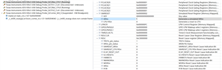

根据 TRM、在调试窗口中、 将 XRSn 引脚设置为1。   没有影响。
    这是否会 将 XRSn 引脚设置为 1、应使用代码、不能使用调试直接修改寄存器?
    是否 将 XRSn 引脚设置为 1,应使用代码,不能使用调试直接修改寄存器?
    我很遗憾我不明白你在这里问什么。
    除了直接通过 CCS 写入该位、您能否 在独立模式下通过您的代码写入该位? 即未 连接调试探针(和 CCS)?
    目的是快速测试仿真外部复位、 通过 CCS 直接写入该位。 但发现未按预期工作。
    我的问题是、 为什么 直接通过 CCS 写入该位无法正常工作?
    连接调试探针且 CCS 控制器件时、复位机制的工作方式有所不同。 例如、在独立模式下、如果您复位器件、它将启动"自由运行"代码。 在调试模式下、调试器具有器件控制、代码只能通过调试器运行。
