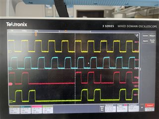

大家好、
我的客户更改 PHSDIR 会在 ePWM 的 ISR 期间正常运行。 和 ePWM 的波形、这改变了 PHSDIR 将在更改参数后的2到3个周期内保持异常低电平、 PHSDIR 。
EPwm5Regs.TBSTS.all=0;
	        EPwm5Regs.TBPHS.half.TBPHS=0;
	        EPwm5Regs.TBCTR=0;
	        EPwm5Regs.CMPCTL.all=0x50;
	        EPwm5Regs.CMPA.half.CMPA =750*0.5;
	        EPwm5Regs.CMPB=0;
	        EPwm5Regs.AQCTLA.all=0x6;

为 同步 信号生成日期 CTR = CMPB = 0 , 周期 阈值为 相同 。 还有其他操作、例如在 ISR 期间更改占空比。 在本客户案例中、基极 PWM 是 ePWM1 和 ePWM5 系统遇到此问题。
以下是客户的项目:
e2e.ti.com/.../Thread_5F00_756634.zip
以及客户 重现问题的步骤:
e2e.ti.com/.../Thread_5F00_756634.mp4
GPIO0/1 属于 ePWM1 , GPIO8/9 属于 ePWM5 。

    当客户 更改方向时、他们是否完全更新 TBCTR? 通过改变方向、您可能会丢失出现的 AQ 事件、从而导致您的输出在意料之外的情况下保持开启/关闭。
    为什么他们要在运行时更改方向?

    如果更改方向,您可能会丢失 AQ 事件,从而导致您的输出在无法预期的情况下保持打开/关闭状态。
    我曾经想到过这一点。 但是、波形丢失时间花费的时间太长、几乎是几个 TBPRD。
    它们更改 PHSDIR 以控制相位是否滞后或超前。 这似乎是一个好主意。 "那你打算怎么办?"

    你好,耶鲁,
    此主题可能有助于客户确保正确改变方向。
    https://e2e.ti.com/support/microcontrollers/c2000-microcontrollers-group/c2000/f/c2000-microcontrollers-forum/1158359/tms320f28379d-can-i-change-epwm-up-down-counting-direction-online
    "当您想要改变方向时、可以读取 TBCTR 值、将该值写入 TBPHS、然后执行软件同步。 考虑到执行 TBPHS 写入和软件同步的时间、您可能必须将 TBPHS 值增加一个或两个计数。"
    换了方向后、客户似乎没有发出软件同步。
    它们是在其 ISRTimer0中还是在 Phase_SHIFT 中断中更新相位方向?
