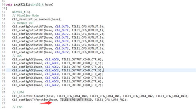

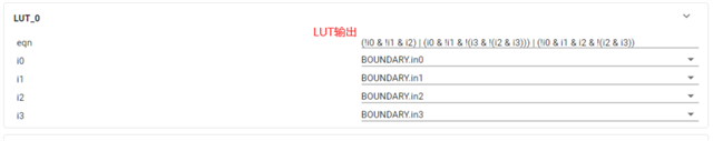

我在使用 tms320f280025C 的 CLB 外设时、研究了 C2000WARE 中的示例。
对于 CLB 的工程1 (组合逻辑)、发现 SYSCfg 文件配置中 LUT 的逻辑信息(如下面的图1所示)未反映在代码中。
它是否在图2所示的函数中? 如何理解此函数? 您对此有何评论? 谢谢。
    尊敬的 Songzhen:
    正确、该函数使用 CLB 工具中创建的公式来配置 LUT 子模块。 配置的 LUT 函数会编码为一个十六进制值、您可以在 clb_config.h 函数中看到该值
    我们设计此 CLB 工具是为了抽象掉用于配置 CLB 的实际位操作、因为 CLB 用户很难理解这种操作。
