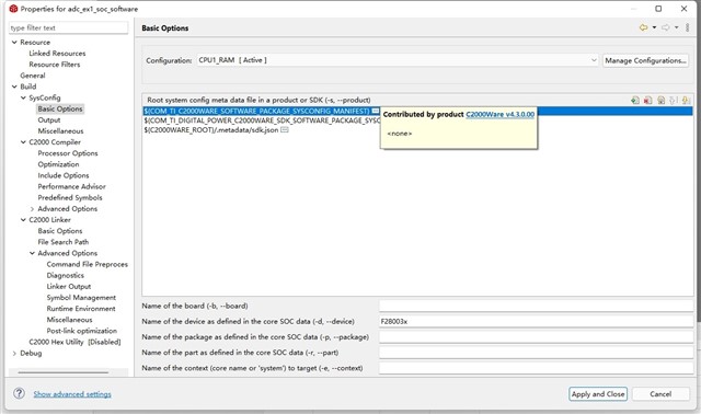

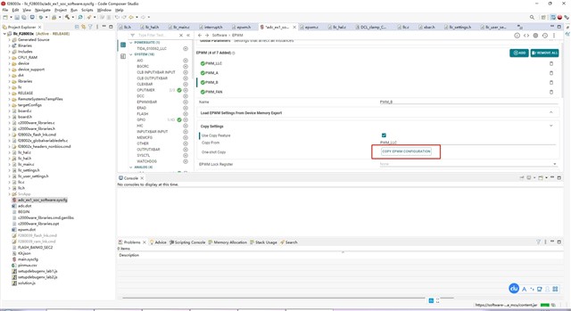

当我使用 CCS12的 SysConfig 时、不能使用 ePWM 模块的一次性复制功能、点击后会报告错误、但几个月前、同一个项目(TI 的 TIDA-10062演示程序)可以使用复制功能。  此误差可能与什么有关?
感谢您的回复!
    您好、kailun:
    我刚刚使用复制 ePWM 配置验证了 ePWM 示例-如果 ePWM 名称如下所示正确则工作正常
    似乎没有针对 SysConfig 支持(初始化、但不是 main.sysconfig)正确配置参考设计。 我看到在此处复制了 adc_ex1_sysconfig。
    首先、 选中基本选项并包含可在属性中找到的项目选项(右键单击项目)。 该路径可能会导致此类问题。 请分享一个片段。
    另外、能否说明您正在使用的 CCS 版本和 C2000wareDPSDK 版本? 可以验证更新到最新版本可能会有所帮助。

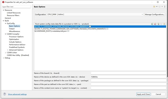

    感谢您的答复。 我使用以下演示进行测试。
    C:\ti\c2000\C2000Ware_DigitalPower_SDK_4_03_01_00\c2000ware\driverlib\f28003x\examples\adc_ex1_soc_software
    CSS 配置如下:
    感谢您的回复!
    "我知道了。"
    这可能是由于安装不当造成的。 您能否从以下链接重新安装:
    1. C2000ware DPSDK (v4.04.00.00): https://www.ti.com/tool/download/C2000WARE-DIGITALPOWER-SDK/4.04.00.00
    2. Code Composer Studio (V12.4.0): https://www.ti.com/tool/download/CCSTUDIO/12.4.0
    此致!
    乌塔姆·雷德迪·派拉

    Uttam 您好、
    很抱歉这么晚才回复。 问题在我重新安装文件后得到解决,非常感谢!
