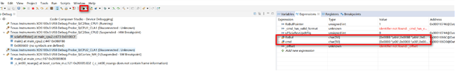

F28386D 是否具有进行仿真复位的 RAM 类型、该 RAM 中的值将保持与复位前一样。
模拟复位不会重置该 RAM 区域的值。
    您能解释一下这些话是什么意思吗? 仿真值 复位 ?
    维维克·辛格
    在 XRSn 的 SIMRESET 上不会清除 RAM 内容。 但是、请注意、代码中的所有变量都由.cinit 初始化。  停止。
    维维克·辛格
    看门狗是否会复位、清除 RAM 内容?   还是有特殊的 RAM 区域都不清楚。
    仅在上电复位时、RAM 内容由 BootROM 清除。 所有其他复位应保留 RAM 内容。
    可能有些概念让我感到困惑。
    当我使用调试器复位时、用作 RxBuf arrary 的全局变量将被复位为全0。(我没有初始化这个 arary)
    仅在上电复位时,RAM 内容由 BootROM 清除。 所有其他复位应保留 RAM 内容。
    有这些技术细节的文档吗?
    如前所述、对于 EABI 格式、所有变量都由.cinit 函数 初始化(即使它尚未在代码中初始化)。
    是的、我明白了。
    并使用指针成功地存储值。
