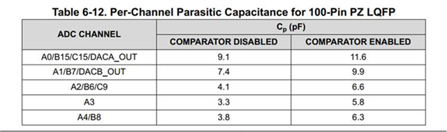

您好、
我的客户想知道 F280039的 ADC 引脚输入模型一些引脚可与 DAC 输出重复使用。
F2837x 数据表中有关于重复使用引脚的注释。
但是、F280039没有此类注意事项。 是否存在结构变化并且所有 ADC 引脚都没有连接到 VSSA 的电阻器?
Br
爱玛
    Emma、您好!
    F280039设计不同;在该器件上、当 DAC 未启用时、电阻负载会断开。
    此致。
    伊袋
