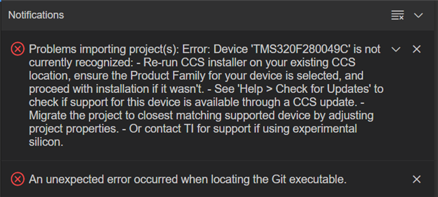

我正在尝试 在该控制器(TMDSDOCK28379D)而不是原始控制器(TMS320F280049)上运行该工程 www.ti.com/.../TIDA-010054。
我遇到此错误、我 尝试重新运行安装程序(不能)。

    这是 CCS、SysConfig 或 TI 提供的一些其他软件工具引发的错误吗? 我不会认识到 UI 有偏差。
    阿米尔·奥马尔
    它的 CSS THEIA。
    文森特·博利厄-加农
    其 CSS THEIA。
    您从何处获得该版本的 CCS Theia? 请注意、公共版本上的版本仅支持 MSPM0。 我们提供了对 C2000等其他器件的支持的特殊编译、但只能通过申请获取。

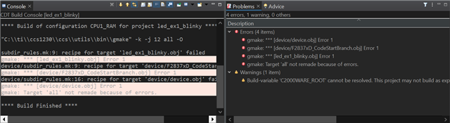

    现在、我正在尝试逐步学习、但我在加载示例和创建工程时遇到了这个问题。
    是因为我连接器件的方式吗?

    C2000Ware 中似乎是示例工程、您会遇到构建错误。 我认为有关"编译变量 C2000WARE_ROOT"的警告无法解决"是根本问题。
    我将提请 C2000专家注意此主题、以获取进一步的帮助。
    您好、Vincent:

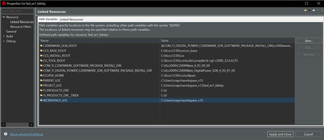

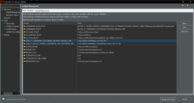

    构建工程不需要连接器件(仅在对器件进行编程或调试时)。 似乎您的 C2000WARE_ROOT 路径定义不正确、请检查"Project Properties">"Resources">"Linked Resources"、以确保路径适用于您的 C2000Ware 安装。
    阿米尔·奥马尔
    我不确定要找什么?
    是否应该更改工作区路径?
    感谢所有的支持!
    文森特·博利厄-加农
    您好、Vincent:
    正如我之前所说、您的 C2000WARE_ROOT 路径未定义、也就是缺失了。 您需要将其添加进来。 对于上下文、此路径应指向与 COM_TI_C2000WARE_SOFTWARE_PACK_INSTALL_DIR 相同的位置。 要执行此操作、请单击"New..." 并键入 C2000WARE_ROOT 作为名称、然后输入以下文本: ${COM_TI_C2000WARE_SOFTWARE_PACKAGE_INSTALL_DIR}。 然后重新编译您的项目。
    阿米尔·奥马尔
    好的,我做了这个……
    我仍然具有相同的误差。
    感谢所有的支持!

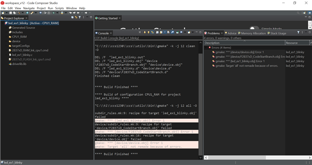

    您能从 CCS 向我发送控制台输出吗? 此示例是复制到工作区还是在导入示例时刚刚被引用?
    阿米尔·奥马尔

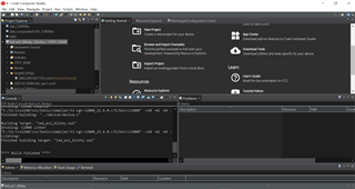

    控制台:
    我刚导入该项目、因此必须引用该项目。
    感谢所有的支持!
    文森特·博利厄-加农
    您好、Vincent:
    请删除并导入该工程、同时验证它是否已复制到工作区。 接下来、当您构建项目时 、请确保使用"重建"、如果您以前没有这样做、我不清楚为什么它看起来会缩写通常采取的所有其他步骤、除非您只使用"构建"。

    我从0清除了工作区。 我导入了工程并创建了 C2000WARE_ROOT 路径、您可以看到怎样的路径。
    错误仍然没有变化、我发送屏幕截图以显示所做的操作。
    我也使用"重建"。

    我导入并生成了这个项目。 它构建得很好。 这一定是您的环境中存在的一些奇怪的问题。

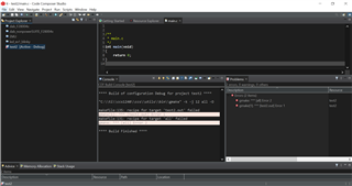

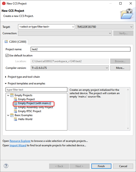

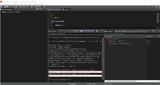

    您可以构建任何工程吗? 您能否创建一个新的虚拟工程并查看它是否将构建? 类似的东西?

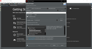

    好的、我做了一个虚拟项目、就像您的屏幕截图一样。
    我有错误。 我不知道该怎么做。 我已经卸载并重新安装。
    感谢您的支持、
    文森特·博利厄-加农
    如果该虚拟工程无法编译、则存在特定于您的系统的奇数点。

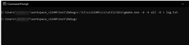

    您的 makefile 与我的文件相同。

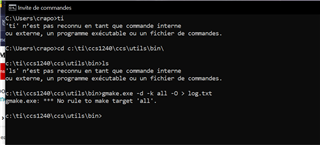

    打开 DOS 命令窗口并浏览到 makefile 的位置。
    然后运行以下命令:
    C:\ccs1240\ccs\utils\bin\gmake.exe -d -k all -O > log.txt
    请将日志文件附加到此帖子中

    请从与 makefile 相同的目录中运行命令。
    例如、我的项目文件夹位于: C:\Users\ \workspace_v1240\test。 因此、我浏览到"Debug"子文件夹、并从其中运行命令:

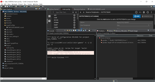

    结果如下。 同样的问题
    新工作区的完整路径是什么?
    C:\ti\workspace
    我想我发现了问题是什么。 我的防火墙阻止了一些东西。 我将继续测试。

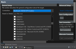

    现在我需要有关此问题的帮助:
    我不想确定连接/调试器使用什么。
    我将尝试在这之后让 LED 闪烁(https://dev.ti.com/tirex/explore/node?node=A__ATxXf7jTwSZz.LOQSIRbAA__C2000-ACADEMY__3H1LnqB__LATEST)
    不购买模块 lke (XDS 110)是否有可能? 可能使用此模式:

    以便您在我禁用防火墙之后看到构建的结果
    我想我发现了问题所在。 我的防火墙阻止了一些东西。 我将继续测试。
    啊、是的、这可能是问题所在。 在这种情况下、建议白名单中列出 CCS 安装目录。
    我不想确定连接/调试器使用什么。
    [/报价]
    您之前的图片显示了什么是 F2837xD controlCARD。 该卡具有集成的 XDS100v2调试探针。
    有关该卡及使用集成 xds100v2的更多详细信息、请参阅以下文档:
    https://www.ti.com/lit/ug/sprui76b/sprui76b.pdf

    有几件事对我来说毫无意义。
    示例 I loaded 应该已分配引脚(通常是指)。
    但我在 syscfg 中看不到任何配置。 这些引脚是否有可能在文件.h 或.c (如:dab_user_settings.h)中进行编程?
    此外、我不确定是否为我的卡选择了正确的板。
