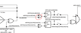

参考资料:带连接管理器的 TMS320F2838x 实时微控制器 TRM (修订版 D)
第2832页,有一个或门带进入的 HRFRC[CALIBDONE ],它提供锁存器组,和  HRFRC[CALIBDONE ]也提供锁存器的清零,是 A 或门还是 XOR 门。
栅极既不像或门、也不像异或门、我可以得到澄清吗?
    尊敬的 Aditya:
    您是否以红色圈出的栅极?
    如果是、这是一个或门。
    此致!
    马瑞安
