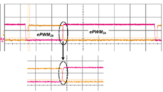

我希望通过 CMPSS ePWM CBC 跳匣区域控制功能实现死区延迟。
但当发生 TripZone 时、epwm2b 被强制为低电平、epwm2a 被强制为高电平(此时、我希望 epwm2a 上升沿延迟约为80ns)。
我知道正常的死区功能在这里不起作用。
参考:(e2e.ti.com/.../tms320f28384s-one-question-of-epwm-trip-zone-submodule)
因此、我将使用谷底开关功能、但它不起作用。 (其工作方式与下图类似)
示波器记录的波形。
有人能指导我吗?

    尊敬的 Faheem:
    为了澄清这一点、您希望输出上升沿的80ns 延迟发生在跳闸事件之后吗?
    在这种情况下、您将无法使用跳闸区域模块来控制输出。 不过、您可以在 T1上生成动作限定器事件、其行为与跳闸事件相同、并将 T1配置为由数字比较事件生成、该事件由 EPWM XBAR 生成。 死区模块将动作限定器模块的输出作为输入、因此可以对 T1引起的上升沿应用延迟。
    请告诉我此解决方案是否符合您的应用需求。
    卢克

    尊敬的 Ginger、
    不幸的是,这是一个一次性事件,直到下一个边缘,杰森在他的帖子中提到。
    如果您希望实现与跳闸区域模块相同的行为、但对跳闸影响 EPWM 输出的时间应用延迟、则另一种潜在的解决方案是通过 CLB-XBAR 路由 CMPSS 事件、使用 CLB 计数器应用延迟、 通过 CLB 输出将事件路由到 EPWMXBAR、并以正常方式配置跳闸、但信号将被 CLB 延迟、因此对 EPWM 输出的影响将延迟。
    我强烈建议使用 SysConfig 配置您的 XBAR 和 CLB、如果您在使用 SysConfig 方面有任何问题、请告诉我。
    卢克
    您好 Luke、
    因此、在本例中、我们需要使用 CLB 函数来获取死区延迟。
    其含义为:
    我们 只有一个选项可供使用、即 CLB 块。
    2.在本例中,通过 T1操作,动作限定符将不起作用。 (对吗?) 幻灯片。
    尊敬的 Faheem:
    1) 1)是的、在这种情况下需要 CLB 块。 这样做的原因是跳闸区域模块会覆盖死区模块的输出、因此延迟跳闸事件对 EPWM 输出的影响的唯一方法是通过 CLB 为其馈送并施加一定的延迟。
    2) 2)通过死区模块延迟的 T1事件可能会根据 CMPSS 比较条件的行为工作。 T1动作限定器 只会在 CMPSS 条件的上升沿触发、这意味着 T1动作限定器事件不会再次发生、直到 CMPSS 条件变为 false、然后又变为 true。 如果您在 TBCTR=0上有一个正在做与 T1事件相反的动作限定器事件、这可能会导致几个100%或0%占空比的周期、具体取决于 CMPSS 条件的行为、但这可能适合您的系统。
    通过 CLB 使用延迟的跳闸事件将在每个周期开始时清除跳闸条件、 但 CMPSS 条件的状态将在每个周期开始时重新评估、并在 PWM 输出端产生跳闸区域行为、直到 CMPSS 条件变为 false 为止。 因此、PWM 输出不会受到 TBCTR=0时动作限定器事件的影响、直到 CMPSS 条件变为 false。 如果这是您需要的行为、那么我认为使用 CLB 是延迟 CMPSS 条件对 PWM 输出的影响的唯一方法。
    如果您有任何进一步的问题、请告诉我。
    卢克
