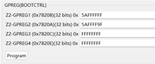

uint32_t * MPOST_RESULT =(volatile uint32_t *) 0x00000006;
uint32_t * GPREG2_RESULT =(volatile uint32_t *) 0x0007800A;
在我的项目中、我使用 UART (SCIA)发送
*MPOST_RESULT = 0xFF FF FF FF
*GPREG2_RESULT = 0x 5A FF 0F
我显示测试通过。
我的问题是、MPOST 需要运行多长时间?
I test 如下图所示。
完成测试后、启动时间增加约5.4ms。
要启用 MPOST,时间为118.9ms。
启用 MPOST 后、时序为124.3ms。
    我使用 0x0 = MPOST 在启用 PLL 以实现高速的情况下运行(110 MHz)。

    区域2配置将取代区域1配置、我按如下所示进行了更改
    使区域2成为 区域1配置的超级区域
    时间为181.6ms。
    与正启动时间相比,增加时间为62.7ms (181.6-118.9)
    感谢您这样做、这意味着在两种情况下 MPOST 都将完成其测试套件;如果您使用 PLL 选项、我们可以依靠5.4ms 计时。
