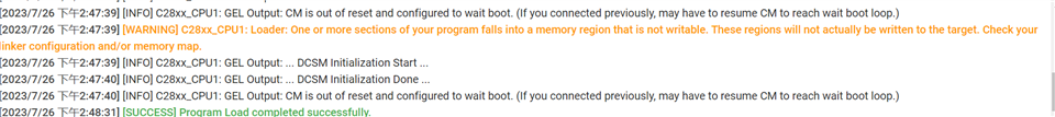

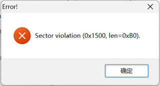

我的客户成功使用 CCS12.2程序。 但当它们使用 Uniflash 和 C2Prog 时、编程时出错。 Uniflash 的错误信息为:
C2PROG 的误差为:

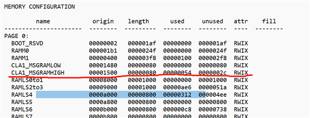

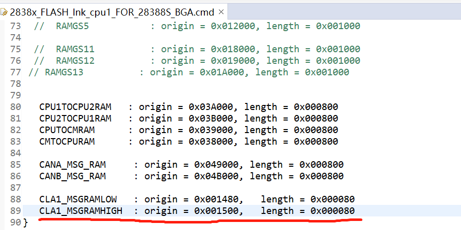

,地址"0x1500"、即  CPUtoCLA1 MSGRAM。 以下是 cmd 和 map 文件:
将 CLA1_MSGRAMHIGH 的所有变量的定义更改为 Cla1DataRam(RAML4)时、这些变量可通过 UNIFLASH 或 C2PROG 成功编程。 他们想知道原因吗? 为什么他们以前会出错? 提前感谢您。

    C2PROG 将仅对闪存进行编程。 地址0x1500表示 RAM 位置。

    分配给 Cla1DataRam 的数据段大小是否可能比能够实现的长度更长?
    当使用 RAMLS4映射并且该项目能够下载时、内存分配看起来是什么样的?
    谢谢。此致、
    查尔斯
    尊敬的 Charles:
    从上图中可以看到仍有0x2C 存储器未使用。
    最好检查映射文件中的部分分配映射。 0x1500处到底映射了什么?

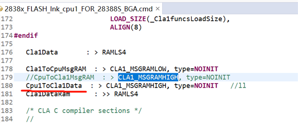

    尊敬的 Charles:
    最后一张图是映射文件。 由于编译时出现一个错误、不能确定是否 有可能将 CLA 代码保存至闪存。
    Angela、
    由于我仍然看不到 obj 文件的映射文件的 SECTIONS 规格、因此我无法判断那里可能放置了什么位置导致了问题。 是否可以通过消息发送映射文件?
