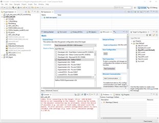

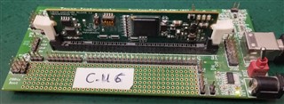

我使用的是 TMDSCNCD28335电路板。 在 CCS v6上、我进行了测试连接、但测试失败" JTAG DR 完整性扫描测试失败"、电路板上的 LD1关闭、但扩展坞板上的 LD1闪电般。
我试图改变电缆,但它没有改变任何事情。
请帮我解决这个问题吗?

    电路板现在是否已损坏? controlCARD 上的开关决定您是能够使用 USB 电缆进行连接还是使用独立 JTAG 调试探针。 您能否查看 controlCARD 用户指南、确保根据您使用的连接类型设置这些开关?
