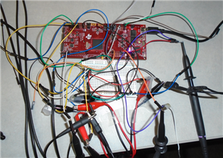

    使用跳闸区域子模块能够获得以下屏幕截图。
    正在使用 LAUNCHXL-F38279D。 设置看起来像老鼠巢。  不确定正半周期上为什么有如此多的噪声。 (研究此内容)

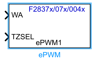

    也使用2个 ePWM 块。 一个用于 SW1、另一个用于 SW2。 因为每个 EPWM 块只有一个 TZSEL。

    尊敬的 Colin:
    寻找从一个 ePWM 块执行2个 spwm 的方法。
    通过使用 ePWM1A 和 ePWM1B、可以从一个 ePWM 块实现两个 sPWM。 您可以查看死区子模块、以生成高电平有效、低电平有效、高互补信号和低互补信号。
    对于噪音、它似乎来自设置、您能否提供您的设置的图片? 您如何仔细检查信号?

    使用一个3输出 sig 生成器来生成三相输入信号;因此、这些信号是与试验电路板的同轴连接。
    然后、将试验电路板导线跳线连接到 LAUNCHXL 板接头引脚。  (我们可以摆脱试验电路板) 将尝试尽快进行清理、并尽量减少导线长度和连接。
    范围... 再次使用连接到相关接头引脚的试验电路板线。  曾一度直接探测 Launchxl 引脚、但担心接头引脚短路。  从试验电路板上拿起 GND、可能不是最好的.. 很容易出现 GND 环路问题。
    试验电路板电线图像:
    我们将探究死区子模块。
    一旦我们清理连接并采用更严格的 GND、将重新测量东西。

    您好、Ryan、
    下面是图像的大鼠巢,有一些更适当和更短的电线最近。 计划尽量减少并尽快重新布线。
    科林
    尊敬的 Colin:
    感谢您的更新、等待尽可能减少导线来降低噪声。

    使用 Matlab/Simulink 生成 LAUNCHXL-F28379的代码。  我们将在 Simulink 中构建模型、然后使用嵌入式编码器对 MCU 进行编程。
    对于我们的应用、我们需要对 ePWM 输出应用某种逻辑、以获得所需的 PWM。  我们不确定我们是否掌握了如何使用 ePWM 模块的整体功能、但如果我们可以在 ePWM 模块内的 ePWM 输出之间应用逻辑、那就真的太棒了。 示例... "ePWM1A && ePWM1B"作为 ePWM1的最终输出。  我们的应用程序... 我们正在"与" 一些"其他"运营部门开展业务。
