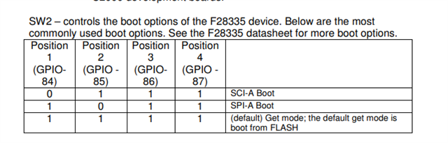

    您能否尝试通过使用 controlCARD 上的 SW2将器件置于 SCI-A 引导模式?
    本·科利尔

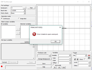

    我在 SW2中将 position1关闭(0)喜欢这张图片,但它也不起作用,并在 PSIM 中显示此消息
    这是您之前看到的错误消息吗?
    本·科利尔
    是的、这是不同的

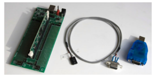

    在这种情况下、如果我想购买 Rs-232电缆、我应该确定购买什么? 您能给我展示一下这张 DSP 器件的照片吗?
    这来自您在之前的答复中链接的说明:
    它们给出了关于将哪款 RS–232用于您的 controlCARD 的一些详细信息。 希望您对 这种类型的连接有更好的结果。 与 USB 电缆相比、USB 电缆似乎提供了更多的使用 RS -232的指令。 此外、我还要确保为 SW1和 SW2尝试不同的设置。
