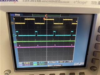

大家好:
   我首先使用 F28379D TI EVM 板进行实验、并设置死区时间 RED = 0、FED = 0、但仍会有问题。 您能帮助我们根据随附的示例程序对其进行测试吗?

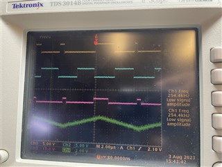

    尊敬的 Poyi:
    我试图重现此问题、但似乎无法获得您看到的相同输出。 这是我随附的 SysConfig 代码和我在示波器上看到的输出。 您能否尝试一下、看看我的设置中是否缺少某些内容? 我把你和我提供的板吹散了。c 它们看起来是一样的。
    通道1:ePWM7A
    CH2:ePWM7B
    CH3:使用 OUTPUTXBAR 在 GPIO15上实现 CTRIPL
    CH4:信号发生器转至 CMPIN4P
    主代码:

    您好、Ryan:
      我发现应在直流模块中将 epwmDigitalCompare_EPWM_TZ_DC_OUTPUT_A2设置为 ePWM_TZ_EVENT_DCXL_HIGH、因为直流 A2事件可以触发跳变区 CBC 事件。
      此外、需要将示波器的带宽最大化以查看误差波形(16.6ns)。
       您可以根据我的以下程序再次尝试、我们发现将出现错误的 PWM 波形
    错误配置
    示波器
    绿色:PWMA
    橙色:PWMB
    黄色:转至 CMPIN4P 的信号发生器

    尊敬的 Poyi:
    我能够重现此问题并尝试找到解决方案。
    客户是否受限于向上计数模式? 它们可以使用上-下计数模式吗? 切换到向上向下计数模式时、可能看不到此问题。
    此致!
    马瑞安
    尊敬的 Poyi:
    我们能够通过删除跳闸区域事件而不是在操作限定符中使用 T1/T2事件来解决此问题。
    说明:跳闸区域子模块使 PWM 输出保持低电平、一旦 CBC 跳闸区域标志被清除、就会由生成您看到的那个脉冲的动作限定器子模块将输出重置为原来的值。 现在、如果我们移除跳闸区域子模块并仅使用动作限定器 T1/T2事件、则输出会按预期结果显示。 只需使用动作限定器、跳闸区域模块就不会保持低电平、然后恢复动作限定器中先前的状态、而是设置一次动作限定器设置(跳闸区域不会保持低电平) 并将恢复为低电平、直到下一次 TBCTR == 0。 因此、我们看到输出继续保持低电平、而不会生成脉冲。
    请查看以下 SysConfig 文件、看看您是否也能够查看修复程序。

    您好,Ryan:
    • 我们实现了二极管仿真。 下图显示了我们实验的实际波形。 PWMA 和 PWMB 通过 DB 模块进行输出交换、因此 A 和 B 输出交换、PWMA (从 PWM)/PWM B (主 PWM)。
    • 消隐窗口设置的值可动态调整、消隐时间= CMPA 点+84。 本实验的目的是在电感电流低于5A 时关闭 PWMB 输出、但在每个 PWM 周期结束时都会出现错误波形。
    • 根据您的程序实验、我们发现在死区模块之后、从 PWM 将对主 PWM 进行补充、因此使用 AQ 模块钳位占空比将使主 PWM 低电平从 PWM 高电平(如下图所示)、 这样的 PWM 不是我们想要的。
    • 可以使用 AQ 钳位从 PWM 的任何方法吗?

    尊敬的 Poyi:
    我能够使用我在上一个响应中提供的相似设置并且使用死区的 AHC、而且一旦我应用 AQ T1事件将 AQ 输出设置为低电平、我就看不到生成的脉冲。 这本质上与跳闸区域模块的操作相同、但使用的是 AQ 子模块。
    通过进一步测试、 我注意到的是、当 AQ 事件+跳闸事件都在同一事件发生时、这可能会产生您在示波器上看到的干扰。
    下面是以下 SysConfig、请让我知道这是否可以解决客户问题。

    示波器屏幕截图:
    您好、Ryan:
    很抱歉、我没有描述我们的完整应用程序。 当电感器电流高于 CMPSS DAC 高电平值时、PWMA 占空比被切断、当电感器电流低于 CMPSS DAC 低电平时、PWMB 占空比被切断。
    我们的电流方法如下:当电感器电流低于 CMPSS DAC 低电平值时、使用 DCEVTA2触发 CBC 切断 PWMB 占空比、当电感器电流高于 CMPSS DAC 高电平时、使用 DCEVTA1触发 AQ T1模块切断 PWMA 占空比。
    我们的方法将导致错误的 PWM 占空比生成。
    我不知道是否有其他设置方法来解决这个问题,谢谢。

    尊敬的 Poyi:
    我已经对 PWM 进行了不同的设置、但我唯一能解决的问题是使用 CMPB 寄存器作为 TBPRD - 1、并在此 CMPB 事件上将 ePWMxA 设置为低电平。 (如果我们在 ZRO 上将 ePWMxA 设定为低电平、输出行为一样)
    下面是示波器屏幕截图:
