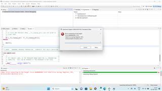

我有一个使用 TMS320F2812和 Spectrum Digital XDS510LC USB 仿真器设计的定制电路板。 主板未连接。我将显示以下错误。
我的怀疑是、CCSv6.1.1是否支持 Spectrum Digital XDS510LC USB 仿真器?
普拉桑特
    Prashant 您好!
    Unknown 说:
    我怀疑 CCSv6.1.1是否支持 Spectrum Digital XDS510LC USB 仿真器?
    XDS510LC 应能与 CCS 6.x 配合使用。 但请注意、仿真器和 CCS 版本都非常旧、不受支持。
    您看到的错误是一个非常通用的错误。 下面的文章中提供了更多相关信息:
    https://software-dl.ti.com/ccs/esd/documents/ccs_debugging_jtag_connectivity_issues.html
    请参阅"C28x 调试探针报告了错误"部分
    希望这对您有所帮助
