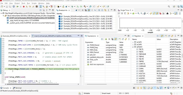

图片1:当从 Func 发生器应用10kHz、然后使用断点时、我按一次绿色按钮(调试):表达式窗口中的变量 PWM_PERIOD、PWM_DUTY 将提供大约正确的值14997和7495。 (TBPRD =15000 & TBPRD/2=7500)。
图1:
仍在使用绿色(调试)、 第328行的最后断点。 仍然没有问题、这些值正在自行更新。 然后、我开始使用 Assembly step into 函数、在断点之后从 CCS 工具栏中检查 EPwmRegs 的 TBPRD 和 CMPA/CMPB 值、该寄存器 EPwmRegs 的值也在自行更新。 到目前为止还没有问题。
见图2,图3。 您可以看到表达式窗口、它提供的值与可以完美地工作的值相同。

此处问题从图5开始。 我的原始 PWM_Duty 会发生变化、这是我无法预期的。 因为我 没有 更改函数发生器信号的任何内容、所以该信号的值必须与 从图 1开始处看到的值 大致相同:PWM_PERIOD、PWM_DUTY 14997和7495。 然后、它开始在循环运行时更改表达式窗口中的每个变量。 所以我在这里怀疑 位置 共  while 循环 。 或使用我 常用的 PID 代码 位置。

    while 循环的放置似乎没有必要、因为我假定 eCAP 持续运行、何时触发 ISR? 您的中断中的 while (1)循环背后的原因是什么? 在 while 循环中也会清除中断标志。 中断将根据特定事件发生、因此似乎不需要 while (1)循环。 还要再次进行检查、看看您是在连续模式下运行还是在一次性模式下运行。

    在初始化周围的第85行创建 while 循环将导致意外行为。 在无限 while 循环之前、您的初始化代码只应被调用一次。
    行120之前的一切都用于初始化、只能调用一次。
    while 循环中的任何代码都将被反复调用、并导致出现问题。

    这不会进入主函数内的 while 环路吗? 在初始化外设之后、控制逻辑应该位于主 while 循环内部、并且任何需要处理的中断都可以将您的变量更新到 ePWM。

    这不会进入主函数内的 while 环路吗? 在初始化外设之后、控制逻辑应该位于主 while 循环内部、并且任何需要处理的中断都可以将变量更新到 EPWM
    我只是从 interrupt func 中删除了基于 pid-while 的循环代码、然后从第115-144行移动到如下代码所示的 main 函数。 在我测试此代码时似乎可以正常工作。

    我认为、当循环在 main func 中工作时、它看起来像是基于 pid 的、并解决了我这里的问题。
