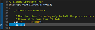

我有一个雷尼绍决定编码器36位与 biss-c 接口. 我已经按照指南"在 IDDK 硬件上使用位置管理器 BiSS-C 库"一步一步地进行了操作、但似乎我遇到了一些错误。
我对原始工程所做的唯一更改是:
我遇到的错误:
我按了粗鲁的重试,然后继续走。
代码突然停止了。
谢谢。
维克多
