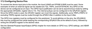

是否可以在没有 CLB 块的情况下从 FSI_RX 模块触发(同步) EPWM?
    您好 Zoltan:
    FSI RX/TX 信号没有直接连接来触发 ePWM、但替代方法是使用 GPIO 和输入 X-Bar 和 ePWM X-Bar 来触发 ePWM 模块。
    GPIO 引脚可灵活映射为跳闸区子模块和数字比较子模块的跳闸区输入和跳闸输入。 输入 X-BAR 输入选择(INPUTxSELECT)寄存器定义了将哪些 GPIO 引脚分配为跳闸区输入/跳闸输入。
    有关更多详细信息、请参阅技术参考手册(TRM)的数字比较子模块17.11和配置器件引脚17.2部分。
