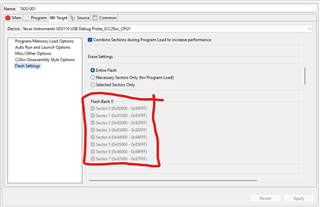

在 Code Composer Studio 中调试器件时、无法使器件闪存在扇区7 (0x.
我已更新.cml 文件以包含扇区8 -请参阅随附的图1
编辑调试配置设置时、仅显示8个扇区、占闪存的一半。 这使我认为调试器无法感知闪存的其余部分。 请参阅随附的图2。
如有任何关于我如何解决这一问题的建议,我将不胜感激。

Ezra,
这是 F280023器件的硬件限制。
F280023器件上仅具有8个闪存扇区(共64KB)。 只有该系列的超集器件 F280025才具有完整的16个可用扇区(总共128KB)。
DS 中的器件比较表如下所述:
此处是 DS 的存储器映射部分的链接、该部分按扇区提供了此详细扇区
如果您需要完整的128KB 闪存、则需要将 F280023器件替换为 F280025。 这些引脚/引脚兼容、因此只需更换器件即可进行调试/编程。
