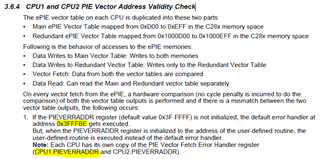

有一种 PIE 向量地址有效性检查、其功能如下:
根据 TRM、如果 PIEVERRADDR 保持为默认值(0x3FFFFF)并且存在一个与 PIE 矢量表误比较的情况、那么 DSP 将在地址0x3FFFBE 处执行默认的处理程序:
我的问题是、这个默认处理程序到底做什么? 例如、它是一个永久循环吗? DSP 是否复位?...
感谢您的支持。
劳伦特
    尊敬的 Laurent:
    感谢您的提问。 这通常在引导 ROM 代码中概述、所以让我让引导 ROM 专家来研究这个问题。
    文斯
    处理程序将重置器件。
