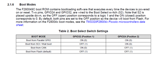

    关于引导模式引脚:-引导开关朝向"1"位置。
    我阅读了文档"C2000 Piccolo F28004x 系列 Launch Pad 开发套件"、发现引导开关应位于"1"侧、以便器件从闪存引导。 该表的屏幕截图如下所示:-

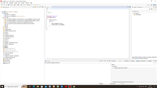

    还有一点需要与大家讨论、那就是在注释掉"device_delay_US (10000);"行 后、"_system_post_cinit ()"不会出现。 我的程序的屏幕截图如下:-

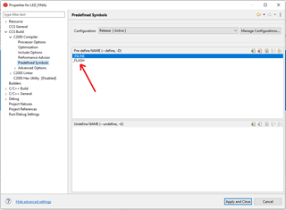

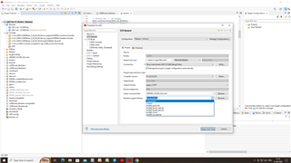

    *在主工程中使用的工程文件夹中添加相应的支持 C 文件(与第一步创建的新文件夹相同)(例如,在该工程中添加了 gpio.c、sysctl.c 等)。 此外、还会将"codestartbranch.asm"目标文件添加到同一文件夹中。
    *运行项目。 默认情况下、工程将在 RAM 存储器中运行(因为默认情况下、 280049C_RAM_lnk.cmd 有效)
    *现在、将构建选项更改为释放模式、然后在属性> CCS 通用>链接器命令文件中将其更改为"280049C_FLASH_lnk.cmd"。 其余的都是相同的。 保存并退出。
    *再次、通过右键单击 Project Name、然后选择 Properties > CCS Build > C2000 compiler > Include Options 来给出到头文件的路径。
    *现在、将"_flash"添加到 Properties > CCS Build > C2000 Compiler > Predefined symbols name > Predefined symbols name > add
    *现在,程序将刻录到闪存中并运行。
