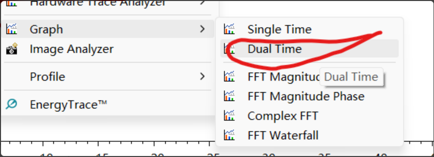

大家好、
客户有问题需要您的帮助:
早在 CCS3.3时代、两条曲线就可以显示在同一个轴上、现在如何在两个窗口中显示、我该怎么设置它呢?
    尊敬的 Ben:
    Unknown 说:
    早在 CCS3.3时代,两条曲线就可以在同一个轴上显示,现在该如何在两个窗口中显示了,我该怎么把它重新设置?
    这是 CCS Eclipse (CCSv4至 CCSv12)中图形功能的当前限制。 我们希望在未来的 CCS 版本中解决这个问题。
