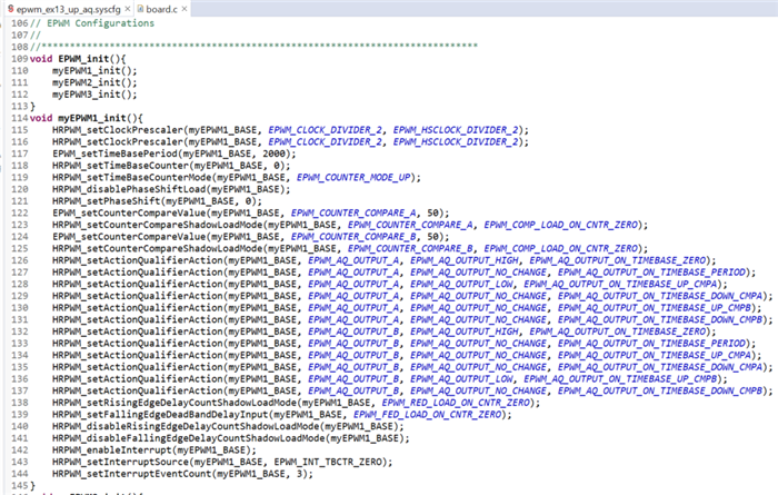

根据 TMS320F2838x 数据表 (第10页)、ePWM 模块1..8可配置为 HRPWM。
但是、一旦勾选 SysConfig 中的"Enable HRPWM Support"复选框、ePWM 模块选择将被限制在 EPWM1..4、尽管 EPWM5..8也具有符合数据表的 HRPWM 功能以及 driverlib 代码(参见 HRPWM_isBaseValid)。
此问题是否有任何快速权变措施/修复、或者这些模块的 HRPWM 部分是否需要在代码中手动配置?
    对延迟回复深表歉意。 是的、这似乎确实是个毛刺-这很不幸、我将提交一份错误报告。
    解决方法相对简单。 在 SysConfig 中、选中 ePWM 页面的"Global Parameters"下拉菜单中的"Generate Init Function for each instance"复选框。 为 ePWM1-4中的一个配置 HRPWM、然后构建工程。 SysConfig 会生成一个名为 board.c 的文件、然后将其打开。 在此文件中、复制配置的 HRPWM 的初始化函数。 将其粘贴到另一个文件中、并将 EPWM 库更改为其他文件。
    在本例中、我刚刚勾选了 ePWM 1的启用 HRPWM 框、并没有实际设置任何 HRPWM 配置。 如果我想为 ePWM7使用这个代码,我只需将 myEPWM1_INIT ()代码复制粘贴到我项目的另一个文件中,并将"myEPWM1_BASe"的每个实例更改为 EPWM7_BASE 。 在把函数的名称修改为 myEPWM7_init()之后,我可以在调用 board_init()后调用新的初始化函数,这样就完成了。
    此外、还更改了 func。 文件夹。
    希望这对您有所帮助。
