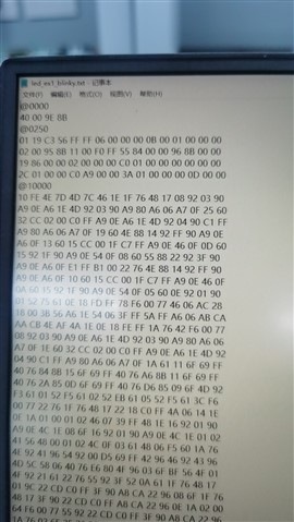

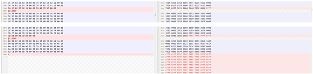

CCS 生成的 TI-TXT 文件、与 uniflash 读取相比、错过了部分地址、如下图所示、请帮助了解如何设置完成、谢谢!

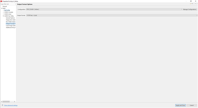

    导出文件工具可以从 TI 的官方网站下载 UniFlash、导出格式为 TI-TXT、设置如下:

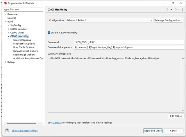

    这是配置问题吗? 我看到配置设置为 Release [Active]。 在您概述的窗口之后、我为闪烁例程生成了以下读数。 您可以在 f280039C 或其他器件上确认此问题吗?

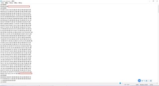

    路径- C:\ti\c2000\c2000Ware_5_00_00\driverlib\f28003x\examples\led
    配置:
    由 Uniflash 提供:
    e2e.ti.com/.../uniflash_5F00_blinky_5F00_dump.txt
    谢谢。
    查尔斯
    尊敬的 Charles:
    根据这个配置、由 CCS 生成的 TI-TXT 文件仍然缺少 FF、如下图所示、使用 UNIFLASH 读取它是正常的。
    我们需要 CCS 直接生成常规 TI-TXT 文件、您能对此提供帮助吗? 谢谢!

    这个线程没有提到一个解决方案,用-fill 填充 FF 没有帮助这个。
    我怀疑你忽视了这部分线程...
    在 Ki 引用的同一文档中,搜索标题为  Image Mode (图像模式)和--fill Option  (-填充选项)的子章节。  了解如何使用  ROM  添加符号引用。  而开发、  ROM  指令将描述所需的存储器范围(可能整个闪存)。  使用映像模式和  --填充  选项。
    要搜索的文档是 C28x 汇编工具手册。  您需要做同样的事情。
    已经这么做了。  普通 TI-TXT 文件不需要用0xFFFF 填充存储器范围之间的空空间。
