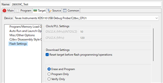

    我很感激你对 Flash 擦除的指导,但我在遵循指示的过程中遇到了一些困难。
    在项目的 Debug Configuration 中、我知道应该通过"Flash Settings"菜单完成擦除。 但是、对于 F280033工程、"Debug Configuration"菜单未显示、因此无法进行所需的调整。
    为了进行比较、F280039C 项目的 Debug Configuration 中提供了"Flash Settings"菜单。
    如果我的理解有误、您能否提供更多见解或更正我?
    我还尝试安装 UniFlash 8.4.0、但在"设置和实用程序"下、它显示"没有可用于所选内核的闪存设置/实用程序"、使我无法执行擦除操作。
