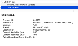

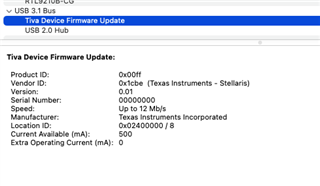

    Mac mini 安装的驱动程序
    错误消息:
    丹尼
    尊敬的 Danny:
    XDS110看起来处于 DFU 模式。 如果在固件更新过程中出现崩溃、则可能是固件处于不良状态。
    您是否可以尝试从 A shell 提示符加载最新固件?
    打开外壳、然后导航至 /ccs/ccs_base/common/uscif/xds110.  此时,使用 xdsdfu 枚举已连接的探测器(-e 选项)。 假设找到了探测器、您可以尝试使用-f firmware_3.0.x.x -r 来更新固件 (填入相应的版本)。
    Andy、您好!
    是的、它处于 DFU 模式
    /Applications/ti/ccs1240/ccs/ccs_base/common/uscif/xds110/xdsdfu -f /Applications/ti/ccs1240/ccs/ccs_base/common/uscif/xds110/firmware_3.0.0.26.bin -r
    它现在起作用了。
