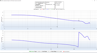

    好的、它有帮助、扫描过程大约需要1-2分钟(设置速度= 10)、然后我收到图表、现在我面临另一个问题:
    如下图所示的图(我认为这是很好的结果):
    但是您可以看到、我定义了起始频率。 = 500Hz、频率 Vect 保持在2Hz、而矢量结束在39.4kHz、而 GUI 说500kHz:
    补偿设计器 GUI 使用.csv 文件 SFRA_GUI 创建的内容是"不稳定环路"、并为我提供比计算值大1000的 KP 和 KI:
    请告知。
    关于频率、我通过 SFRA_F32_initFreqArrayWithLogSteps (&sfra1、
    SFRA_FREQ_START、
    SFRA_FREQ_STEP_SILIT);
    SFRA_FREQ_START = 500。
    仍然存在第二个 Kp Ki 变量问题

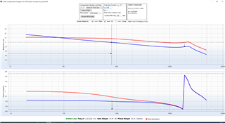

    大家好、下次更新:
    我更改了 Kdc = 1、将零点位置频率设置为100Hz (此时、受控体曲线开始降低-20dB/十倍频)
     我得到了以下命令
    现在、我取了 PI 参数、将其放在降压控制器上、将"Inject and Collect section accoding"更改为 Manuel、
    再次运行 SFRA 并接收到相同的结果(向下是闭环 SFRA 结果、扩展频率范围、因为 奈 奎斯特标准50kHz 和上部由奈奎斯特标准挤塑)
    这意味着稳定的环路线是什么?
    如何进行? 我还想对 PI 参数进行更多微调。
    Michael、您好!
    让我知道我的理解是正确的吗?
    所以、你改变了 Kdc =1并且采用了稳定环路的 PI 参数。 将这些参数替换为代码的数字补偿器系数中-再次运行 SFRA 并实现具有所需相位裕度和增益裕度的稳定闭环。 可以、您可以继续执行此稳定环路。
    是的,您可以通过更改 Kdc、fz0、fp0进一步调整。
    谢谢。
    沙山克
    Michael、您好!
    应在"SFRA_F32_CONFIG"函数中更改 SFRA 起始频率、并根据频率阶跃乘法/频率点数创建整个 SFRA 频率矢量。
    谢谢。
    沙山克
    替换代码的数字补偿器系数中的这些参数-再次运行 SFRA 并实现具有所需相位裕度和增益裕度的稳定闭环
    我如何知道我实现了所需的相位裕度和增益裕度?
    在闭环时、我收到的图形与开环相同。
    另一个问题、根据我设置的 fz0和 kdc? 我希望使用 fz0值时、增益裕度将为20dB、相位裕度将为80度。
    我提取以下 KP KI 并将 PI 控制器置于 C2000上、然后再次运行 SFRA (连接开环降压的 SFRA)。
    根据之前的 SFRA、我得到了以下带有 KP 和 KI 的闭环波特图:
    相位和增益裕度存在位差异。 还可以吗?
    迈克尔
    Michael、您好!
    通过在替换系数后使用 SFRA GUI.exe、您可以了解实际的相补角和增益裕量、这样开环波特图就可以测量增益穿越频率、相位和增益裕量。 这种差异是可以接受的、由于 Folg_CF 的变化、两者与波特图的差异应该相同、但不同。
    谢谢。
    沙山克

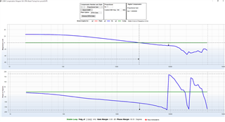

    大家好、 Shashank、
    我在开环中运行了 SFRA 交流扫描、直流(负载)升压为15-20%(扫描)
    我收到了 以下开环波特图和平面 补偿器、目标为 gm=29.55 PM=78.97
    因此、 我采用了 KP 和 KI、并在升压 PI 控制器上实现它、
    在扫描再次达到20%左右时运行 SFRA 并收到 以下波特图
    您可以看到、在 SFRA GUI 上我获得了几乎所需的值、但在比较器上。 设计师我看到不同的 数字。
    我 是否应该选择"比例增益"图来查看闭环 SFRA 响应? KP 是否应该为1? 或者我应该改用 Boost KP? 或 别的什么东西?
    再次感谢大家!
    Michael、
    SFRA GUI 是您需要继续使用的工具、因为它正在扫描来自硬件本身和特定于器件的数字控制器的受控体和开环图。
    根据我的理解、您将使用 SFRA 工具测量来实现所需的增益裕量和相位裕度。 太好了。 如果您有任何进一步的问题、请告诉我。
    谢谢。
    沙山克
