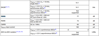

大家好、
https://www.ti.com/lit/ds/symlink/tms320f28374d.pdf P 104 8.10.1.2.2 ADC 特性(16位差分模式)
如何测量 ADC 模块的 PSRR?
谢谢、此致
耶鲁
    你好,耶鲁,
    PSRR (电源抑制比) 通过改变电源信号来引入噪声来测量传播到 ADC 的噪声:
    1. 可将200mV 的低频(1kHz)和高频(1 MHz)噪声信号施加到电源轨
    2. 注入噪声信号的输入振幅测量为
    3. 在直流电压上执行 ADC 转换;通过计算 ADC 结果的 FFT 来测量输出幅度
    4. 然后、抑制比计算为输出振幅与输入振幅之间的比率、
    如果您还有其他问题、请告诉我。
    阿米尔·奥马尔
    您好、Omer:
    感谢您的帮助!
    因此、ADC 模块的 PSRR 会影响电源轨的噪声对 ADC 转换的影响。
    您能否进一步解释"直流/直流转换器"、 响应改为正弦波?  与"800kHz 下的正弦"有何区别?
    低频(1kHz)和高频(1 MHz)噪声信号(200mV)应用于电源轨
    1 MHz 来自哪里?
    请您进一步解释"DC 响应改为正弦波?  与"800kHz 正弦"的区别是什么?
    不同之处在于性能;1kHz 到直流是近似的平坦衰减、在几百 kHz 以上滚降、因此我们在数据表中将它们分离出来、以强调这一点。
    1 MHz 来自哪里?
    1kHz 和1 MHz 区域表示波特图衰减、在1 MHz 区域、噪声衰减开始下降。
