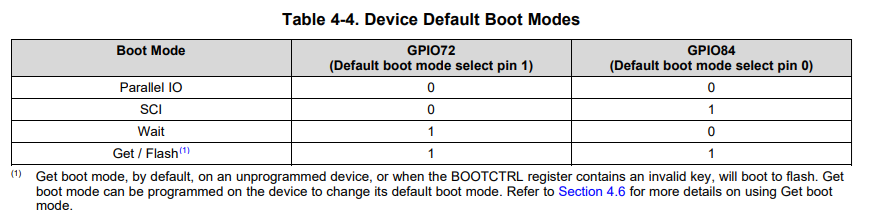

客户希望使用外部 SPI 闪存、并想知道他们是否将引导模式设置为引导至闪存、是否只能从片上闪存引导? 或者、是否有办法从外部 SPI 闪存(或其他 外部引导设备、如 SD 卡)启动?
朱莉娅
    尊敬的 Julia:
    否。 不支持外部闪存。 但支持外设。
    -Kedar
