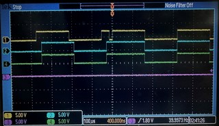

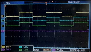

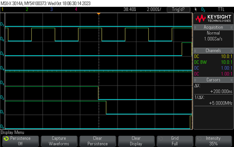

    我获取了所看到的一些示波器捕获。  重要的通道包括:
    D2:这是驱动 EXTSYNCIN1的信号(GPIO23 驱动 GPIO31)
    D7:这是 SYNCO (GPIO6)
    D6:这是由 ePWM2产生的占空比为50%的波形、该波形与 ePWM1同步。 通过此设置、D6的上升沿应该在同步发生时立即发生(到处都有几个周期的延迟)。
    前三个图像未 设置 OSHTSYNCMODE 或 OSHTSYNC。 首先、我们非常放大地查看 EXTSYNCIN1置位(D2下降)的时刻。 SYNCO 在通道 D7上显示为短脉冲。 而 ePWM 输出边沿(D6)紧接着、正如预期的那样:
    这里再次放大显示了相同的设置。 从这里我们可以看到 D6相位与 EXTSYNCIN1之间的同步。
    如果我再重复几次,无限持续,它看起来像这样。 我在 D2的下降沿触发(导致 EXTSYNCIN1)、该点之后的一切都非常同步、即使之前的相位已经全部同步。
    接下来、 我对设置 OSHTSYNCMODE 和 OSHTSYNC 行取消注释、然后重新加载代码。 当我第一次尝试实验时,它似乎工作,和以前完全一样:
    但在后续尝试时、I EXTSYNCIN1似乎被忽略。 不会出现 SYNCO 脉冲、ePWM 输出的相位不受影响:
    如果我对无限持续执行多次重复、很明显、没有任何内容同步:
    再说一次、我想重申的是、在每次重复实验之间、我实际上是要重置 ePWM 外设、并从头开始重新配置它们。 但即便如此、 当使用 OSHTSYNCMODE 时、相关内容显然即使通过外设复位也持续存在。

    下面是该计划的一些范围截图、以帮助展示其功能:
    • 通道1 = EPWM1
    • 通道2 = EPWM2
    • 通道3 = EPWM3
    • 通道4 =来自 EPWM1的 SYNCOUT 脉冲(由 OSHTSYNC 选通;SYNCOUT 脉冲用作示波器触发器)
      • 通过 OUTPUTXBAR 路由的 SYNCOUT 输出
    启动程序后的第一个同步脉冲可通过全部三个 ePWM 进行传播:
    2.出现发送到 EPWM1的其他同步脉冲,但来自 EPWM2和 EPWM3的门控导致轻微的可见偏移:
    3.再次调用 EPWM1 INIT 后,EPWM1复位,因此在短时间内变为低电平。 一旦完成复位/重新配置且再次设置 OSHTSYNC、下一个同步脉冲就可以通过所有 ePWM 进行同步:
