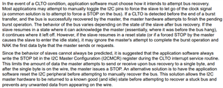

    专家建议使用 I2CMRIS CLKRIS 来查看时钟超时中断的状态。  您可以使用 I2CMCLKOCNT 寄存器来设置超时值。
    当进入 I2C 错误状态时、我调用 I2C_setMasterClkTimeout (I2C0_BASE、0x7d);
    但无法恢复。 它只是使 CLK 从高到低。
    但 SDA 作为错误状态保持低电平。
    有关这方面的更多信息、请参阅参考手册中 CM I2C 一章的时钟低电平超时(CLTO)部分、但这是您需要在应用中处理的事项。 通过配置时钟低电平超时、您可以使用前面提到的 CLKRIS 状态来让应用程序代码处理此错误。 我已经在下面的部分中添加了一个简短的片段供参考、但从手册中全文阅读可能会更有帮助:
