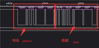

在我的客户测试过程中、他们捕捉到的 SCI 编程波形与 sprabv4f 不同。
C2000微控制器的串行闪存编程(修订版 F)
逻辑分析仪捕获的闪存内核 A (TMS320F28335)数据帧的帧标头和帧尾如下所示:
本文档提供的闪存内核 B 帧头和帧尾如下所示:
文档中没有写入闪存内核 A 的帧头、因此没有相应的协议可以与它匹配、并且闪存内核 A 和闪存内核 B 的波形捕获也不同。
因此、他们想询问您是否能提供相关的协议 和信息。

    你好,耶鲁,
    随着更新、闪存内核 A 的协议不涉及像闪存内核 B 这样的标头。该标头更适合接收用户发出的命令数据包。 协议是根据传输计数值一次发送数据块、直到遇到零块大小。
    谢谢。

    我的客户仍有一些问题:
    仍然无法直观地解析早期的握手。 我使用 CCS 将.out 文件输出为 sci8格式、但无法与波形完全匹配。
    我还使用了 C2000Ware 中的引导文件来生成波形、但无法完全匹配。
    您能告诉我发生这种情况的原因吗、或者提供相关的启动加载信息和文件吗?
    或者解释这个波形是如何生成的? 此波形来自哪个文件?
    在文档中、有关波形的数据流也与生成的波形不一致。
    谢谢、此致

    尊敬的 Charles:
    客户的回复:
    我已经找到相关的启动文件。 第一个帧实际上为0x41。
    我的问题是:
    即使.out 文件或 hex 文件不同、28335的所有项目文件的握手波形是否一致?  280039C 是否相同?
    因为我在这里有多个例程、包括 ti 和第三方‘s、它们都可以在电路板上成功运行。
    通过使用逻辑分析仪捕获波形、不同项目下器件的握手阶段的波形是一致的。
    下面是28335的波形捕获、这是两个不同的项目文件。
    但是、此握手的波形数据无法在从波形捕获的.out 文件转换的十六进制文件中找到、也无法在相关器件的引导文件中找到。
    例如、0x1BCC 不出现在 I programmed 的十六进制文件或.out 转换的 I00文件中。
    然后、我还尝试在 C2000Ware 中转换28335的 boot.out 文件、但在标头中找不到0x1BCC 波形。
    这是因为我转换的文件命令出错了吗? 或其他原因?
    或者此波形是 C2Prog 的专有波形吗、或者我是否需要从汇编语言中查找相应数据?
    谢谢、此致
    你好,耶鲁,
    28335的所有项目文件的握手波形是否一致、即使.out 文件或 hex 文件不同也是如此?  280039C 是否相同?
    是的、所有器件的握手波形都应保持一致。
    握手数据位于波形数据之外。
    >这是因为我转换的文件命令错误吗? 或其他原因?
    实际上、我不确定这一点、因为我以前没有尝试转换 bootROM .out。 我将需要获取有关此波形和 C2Prog 波形的更多信息。
    谢谢。此致、
