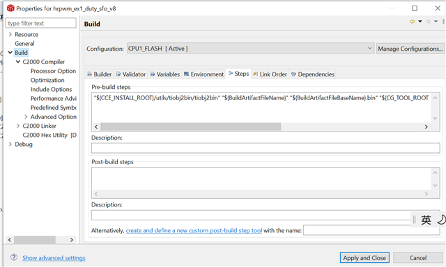

    我使用以下简单函数:
    "${CCE_INSTALL_ROOT}/utils/tiobj2bin/tiobj2bin "${BuildArtifactFileName}""${BuildArtifactFileBaseName}.bin""${CG_TOOL_ROOT}/bin/ofd2000 "${CG_TOOL_ROOT}/bin/hex2000 "${CCE_INSTALL_ROOT}/utils/tiobj2bin/mkhex4bin "
    会报告以下错误:

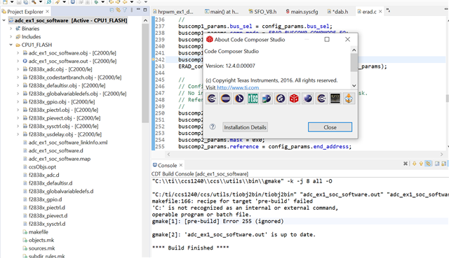

    **** Build of configuration CPU1_FLASH for project hrpwm_ex1_duty_sfo_v8 ****
    "C:\\ti\\ccs1240\\ccs\\utils\\bin\\gmake" -k -j 8 all -O
    "C:/ti/ccs1240/ccs/utils/tiobj2bin/tiobj2bin" "hrpwm_ex1_duty_sfo_v8.out" "hrpwm_ex1_duty_sfo_v8.bin" "C:/ti/ccs1240/ccs/tools/compiler/ti-cgt-c2000_22.6.0.LTS/bin/ofd2000" "C:/ti/ccs1240/ccs/tools/compiler/ti-cgt-c2000_22.6.0.LTS/bin/hex2000" "C:/ti/ccs1240/ccs/utils/tiobj2bin/mkhex4bin"
    makefile:166: recipe for target 'pre-build' failed
    'C:' is not recognized as an internal or external command,
    operable program or batch file.
    gmake[1]: [pre-build] Error 255 (ignored)
    gmake[2]: 'hrpwm_ex1_duty_sfo_v8.out' is up to date.
    **** Build Finished ****

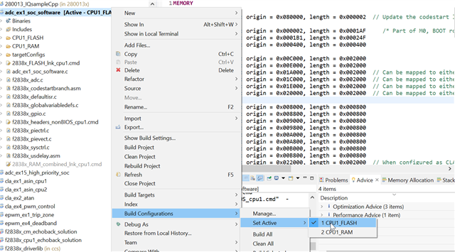

    您可以在使用该项目时重现此问题、尝试使用 CCS12和 CCS10来构建项目。 务必将 CPU1闪存设置为活动状态。
    e2e.ti.com/.../adc_5F00_ex1_5F00_soc_5F00_software.7z
    我曾尝试导入您的项目、但似乎导入不正确。 似乎我还缺少一些正常的项目属性。
    我曾尝试在 driverlib 示例的初始 POST 中使用构建命令(adc_ex2_soc_epwm)、有两点需要注意。 第一个似乎是,你有额外的报价在你的命令(删除它可以摆脱第一个错误对我)。
    第二个问题是、它在控制台输出中创建的路径似乎不正确、它好像在主工程目录中查找.out 文件、而不是生成.out 文件的 CPU1_RAM 控制器。 我建议仔细检查路径、确保它们指向的是文件所在的位置、好像它在寻找与项目本身在同一目录中的.out 文件、方法是直接调用"adc_ex2_soc_epwm.out"。

    您是否已设置  CPU1闪存来运行工程? 当使用 CCS10和 CCS12时、您应该会看到构建结果不同。
    使用 CCS10时、您可能需要编译两次以清除问题、然后将有 CCS10生成的 bin 文件。
