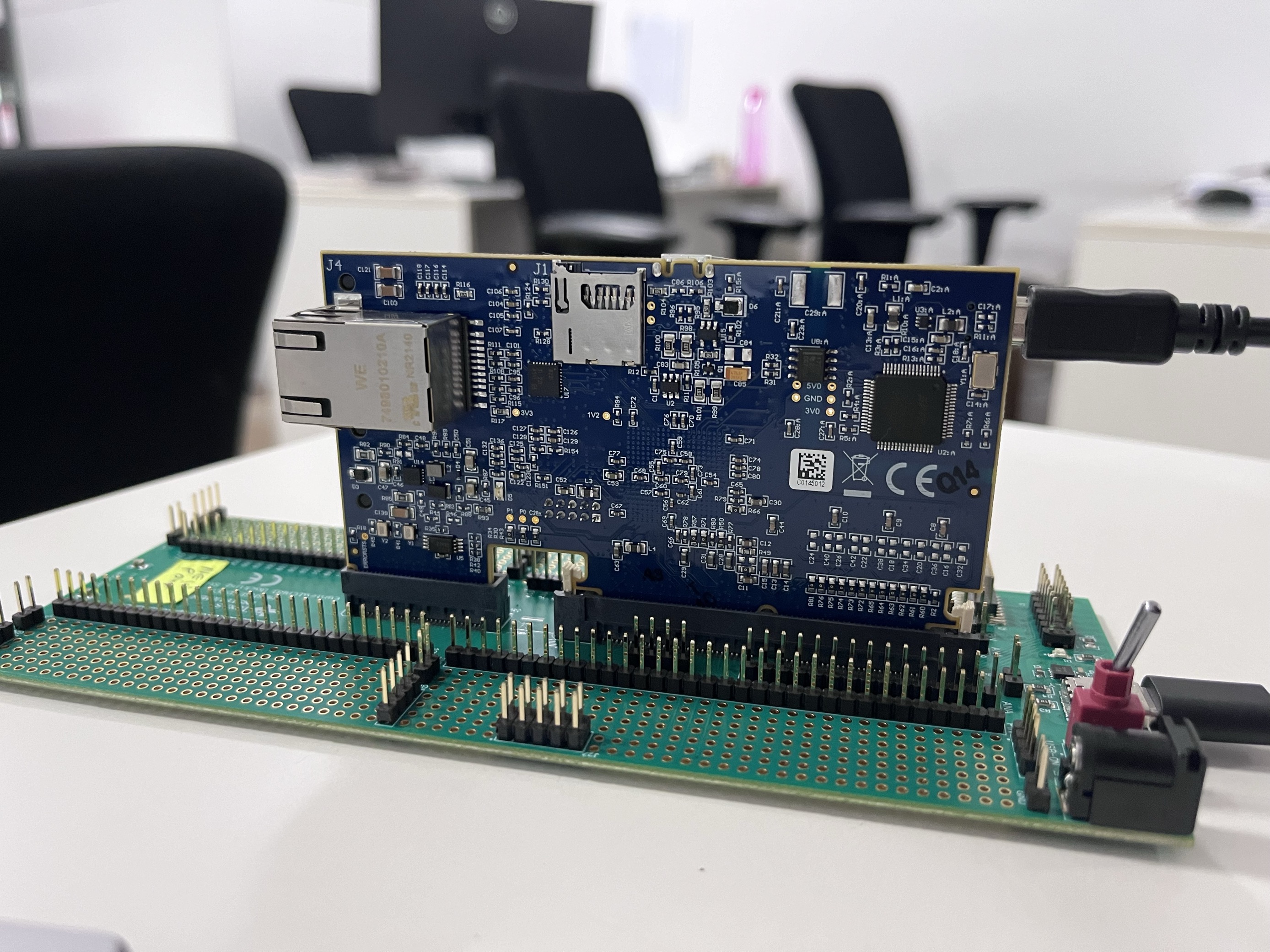

我们购买了两个评估板 TMDSCNCD28388D、并且其中一个评估板的 USB 连接存在问题。 没有检测到它。 将其与具有相同设置的另一个电路板进行比较后、我们观察到与电路板上的+3.3V 相关的 D5 LED 没有发光。 下面是两个电路板的附加快照、第一张图片显示工作电路板、第二张图片显示非工作电路板。 请为解决此问题提供支持。
    大家好、controlCARD 的3V3电源由集线站的5V0电源轨提供。 在"不工作的电路板"图像中、坞站似乎已关闭。

    感谢您的快速回复。 我们想通知您、我们将以类似的方式为电路板提供5V 电源、这与我们对工作电路板采用的方法相同、并且是通过集线站提供的。

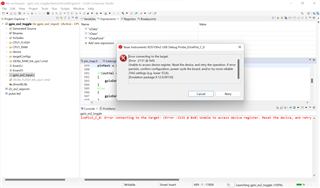

    在我们插入板时、它显示为  XDS100类 USB 串行端口(COM 8) 启用跳线。 当我们尝试对电路板进行编程时、它会产生 JTAG 连接错误、如下面的屏幕截图所示。
    通过查看  TMDSCNCD28388D 评估套件的原理图、我们发现 LED D5 与3.3V 相关的电压未亮起、表明3.3V 电压未亮起。 我们通过检查输入端的电压 R87电阻器 使用万用表、输出电压为0.9V、表示可能存在一些与硬件相关的问题。 请为进一步故障排除和解决此问题提供支持。

    感谢您提供更多详细信息。 您是否可以尝试探测 R85以确认电路板上是否存在5V? 如果是、则所有迹象都表明该电路板有缺陷。
    尊敬的 Gus Martinez:
    我们忘了在上一个回复中提到您,我们检查了。 稳压器的输入端存在电压。
    我们已经 在 R82和 R85处检查了零欧姆、如您所说、但问题仍然存在。 我们怀疑主板的某些部分可能存在硬件问题。 请告诉我们,除了这些基本检查之外,是否还有其他任何东西可以在我们的最后尝试,然后宣布董事会有缺陷并提出更换董事会的票?
    谢谢。
    所有迹象都表明电路板有缺陷。 您可以在退货过程中将此 E2E 主题用作确认。
