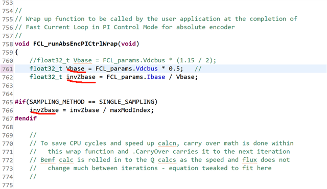

 最近、我一直在试验 PMSM 电机驱动器、我不太了解与检查 TMDXIDDK379D 套件的官方电机驱动器库相关的问题。 在 void FCL_runAbsEncPICtrlWrap (void)函数中并具有以下注释:
//在应用程序完成时由用户应用程序调用后续处理功能。
//完成时由用户应用程序调用的后续处理功能
//绝对编码器在 PI 控制模式下实现快速电流环路
如图所示:
 上面关于 float32_t Vbase float32_t invZbase 和 invZbase = invZbase / maxModIndex 我不太明白;Vbase 和 invZbase 是什么作用?下一页:
 我必须在这个电流环路的 Kp 参数内部乘以 invZbase,这与我以前对 Kp=L*bandwith 的理解不同,不要太多,因为 Ki 的舍入对我来说更令人困惑。 我通常会了解 KI = R/L、给定公式 pi_id.Ki = FCL_params.Rd * invZbase * FCL_params.wccd * FCL_params.tSamp;有 invZbase、FCL_params.tSamp 和其他参数、这是如何计算的?
非常感谢您的帮助、谢谢!
    该项目使用 标幺值(pu) 格式、而不是 国际单位制(SI) 格式。 因此、您需要将 SI 值转换为 pu 值以进行计算、如上所示。
    感谢您的答复。 我仍然有一点不清楚、invZbase 规格表示的转换次数是多少?
    您可以在电机控制教材中找到更多详细信息、这是一种基于 PU 的电机控制的常见方法。
