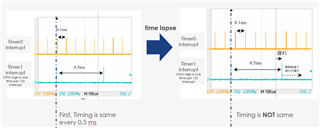

    我不确定我是否理解该问题、客户发现 CPU 计时器具有不一致的时间? 你能否提供更多细节和/或中断的一些 GPIO 切换截图? 此外、它们是在调试会话中运行还是在闪存上运行? 这两种情况本身都会导致观察到的计数器的触发略有延迟。

    我不确定我是否理解该问题,客户发现 CPU 计时器具有不一致的时间? 您能否为中断提供更多详细信息和/或一些 GPIO 切换屏幕截图?
    这是 GPIO 切换屏幕截图。

    好的、根据我的理解、问题是计时器的 GPIO 切换起初似乎没有问题、但一段时间后、它显示出基于初始时序图的偏差、对吗? 您能否说明切换与最初的切换偏离了多少? ISR 始终要执行一些额外的时钟周期、因为其中包含代码、因此这可能是存在一些偏差的原因。

    好了、根据我的理解、问题是计时器的 GPIO 切换起初似乎没有问题、但一段时间后根据初始时序图显示出偏差、对吗? 您能说出切换与原来的切换偏离了多少吗?
    是的、第一次计时很 好。 但经过一段时间后、它会出现偏差。
    我将与客户确认偏差有多大。
    另外、偏差也随时间成比例增加。

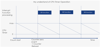

    执行 ISR 时钟周期总是需要一些额外的时钟周期,因为 ISR 中有代码,因此这可能是存在一些偏差的原因。
    这意味着计数将在 ISR 函数中停止吗?
    我明白,计数器将立即重新加载零事件。
    GR

    首先、有小的扰动、
    45到60秒后、除法大约是0.1毫秒。
    偏差会随着时间的推移而增加。
    该偏差不是以线性方式偏离、而是似乎随机累积。

    闪存具有等待状态、会导致时序延迟、尤其是在执行 ISR 等代码时、但这应该是一个一致的延迟、而不是随机的延迟。
    随着时间的推移,偏差会增加。
    偏差不是以线性方式偏离,而是似乎随机累积。
    您能否提供客户拥有的 ISR? 此外、他们能否为延迟的"随机"增加提供一些数字或图表? 0.1ms 延迟对于计时器中断意外偏差非常重要、这是数千个时钟周期。 代码中是否存在任何其他优先级高于计时器中断的中断?
    此外、客户是否已经尝试过在 C2000Ware 中编程其中一个计时器示例、以查看其是否按预期工作?
