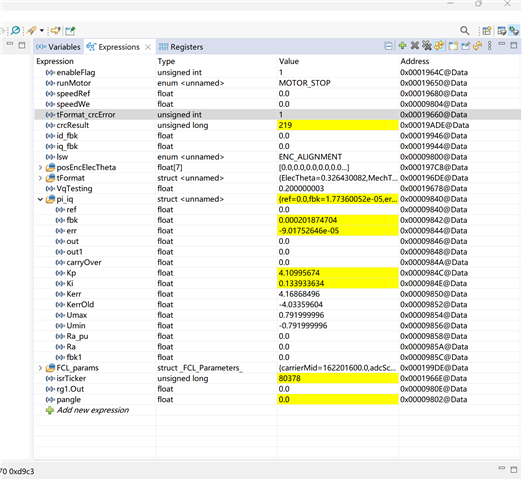

套件型号:套件 IDDK - TMDXIDDK379D
问题发生的地方:快速电流环路的4级到6级:4级(电流和转速环验证;6级:SFRA 的扫描功能) PI 控制器;SDFM 采样模式;T 格式
特定问题说明:
(1)  在4级、电机可以跟踪给定的速度传感器、为了进行6级实施、我将 SCI 初始化配置为:
SCI_setConfig (SCIA_BASE、DEVICE_LSPCLK_FREQ、57600 (SCI_CONFIG_WLEN_8 | SCI_CONFIG_STOP_ONE | SCI_CONFIG_PAR_NONE))。
未对其他器件进行任何具体更改。
(2)使用6级功能时、电机电流运行电机标志位会在上电后自动停止、即使我选中了运行电机选项也无法更改、因此无法通过双闭环控制对电机进行正确控制。
我不太确定问题可能在哪里、如下所示:
它在这里停留了很长时间、这可能是什么原因造成的?
如果需要显示特定代码来解决此问题、我很乐意提供!
    此时、在与客户进行测试后、最初认为这可能是编码器问题。 为此、我们进行了以下测试:
    1.返回 Level4 ,观察 tFormat_crcError (crcError),发现值为0,即编码器可以正常工作。
    2.在6级(即 SFRA 电平)中,将注入电流幅度从0.005更改为0。 我们认为此时它的工作方式应该与4级相同、但此时 tFormat_crcError 为1。
    在 T-Format 过程中、我们进行了以下更改:
    内联 void readTformatEncPosition (void)
    //if (tFormat_dataId = PM_TFORMAT_DATAID3)
    if (tFormat_dataId = PM_TFORMAT_DATAID0)
    //retVal1 = PM_tformat_receiveData (PM_TFORMAT_DATAID3);
    retVal1 = PM_tformat_receiveData (PM_TFORMAT_DATAID0);
    /* crcResult = PM_tformat_getCRC (0、80、8。
    (uint16_t *)(&tformatData.rxPkts)、tformatCRCtable、10);*/
    crcResult = PM_tformat_getCRC (0、40、8、(uint16_t *)&tformatData.rxPkts、tformatCRCtable、 5);
    crcResult = crcResult ^(0xFF);
    if (!tformat_checkCRC (crcResult、tformatData.crc))
    tFormat_crcError = 1;
    runMotor = MOTOR_STOP;
    现在还不太明白增加 SFRA 为什么会影响编码器?
    非常感谢您,期待您的回复!

    2. 在6级(即 SFRA 电平)中、将注入电流振幅从0.005更改为0。 我们认为此时它的工作方式应该与4级相同、但此时 tFormat_crcError 为1。[/引号]
    在使用 SFRA 注入任何值之前、该解决方案是否能在 BL#6中正常工作?
    现在不明白为什么增加 SFRA 会影响编码器?
    可能是与 CPU 利用率相关的问题。 SFRA 功能需要服务一些额外代码/ISR、以干扰编码器任务。

    将4级改为6级后、系统会自动更新部分代码(我认为您必须知道这一点、哈哈)、即使我将注入幅值从默认的0.005更改为0、编码器仍然会显示 CRC 错误。 我认为这可能是代码的这两个部分之间的问题、但我对应该正确更改哪一部分感到困惑、您有什么建议吗?
    2. 静态内联空注射 SFRA(空)
    if (sfraTestLoop == SFRA_TEST_D_AXIS)
    sfraNoiseD = SFRA_F32_Inject (0.0);
    否则为(sfraTestLoop = SFRA_TEST_Q_AXIS)
    sfraNoiseQ = SFRA_F32_Inject (0.0);
    否则为(sfraTestLoop = SFRA_TEST_SPEEDLOOP)
    sfraNoiseW = SFRA_F32_Inject (0.0);
    返回;
    当我仅使用上述代码而未添加任何参考值时电机无法工作
    尊敬的 Bob:
    由于您使用的是 T-format 编码器、您使用的采样模式是什么、"single_sampling/"double_sampling"? 另外、PWM 频率是多少?
