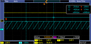

    我在此处分享为 CBC 功能检查捕获的波形
    当 CMPSS 没有跳闸信号时便会出现这种情况。
    斜坡信号是我们连接到 CMPIN1P 以生成跳闸信号的信号。
    在第一种情况下、我没有将任何东西连接到 CMPIN1P。
    当我将斜坡信号连接到 CMPIN1P 时、PWM 信号变为高电平、而不是每个 PWM 周期进行复位。
    我检查了 CBC 跳变标志寄存器
    (TZFLG.bit.CBC)它正在 0和1之间切换。
    我看到、您也有连接到输出交叉开关的跳闸输出。 您是否要将其引出至引脚? 如果您将其放在示波器上、在给定您的斜坡信号的情况下、它看起来是否符合预期?
