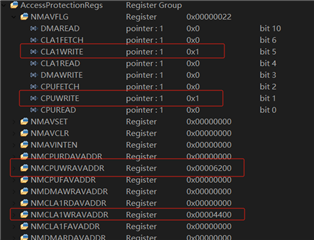

    我修改了 cmd 文件、并发现 CLA1WRITE 和 CPUWRITE 标志均已设置。
    我检查了 28P65的地址映射、发现了一个非常令人困惑的问题、即 LS8和 LS9 RAM 映射与外设寄存器(例如 sdfm 寄存器)的地址重叠。  还有两种情况:
    1. 如果我将 LS8_9分配给 CLA 并希望 CLA 读取和写入外设寄存器、看起来会发生冲突;
    2. 如果我将 LS8_9分配给 CPU 并希望 CLA 读取和写入外设寄存器、那么当 CLA 访问这些地址时、会触发访问冲突
    这是否意味着、无论我如何分配 LS8_9、CLA 访问外设寄存器时都将会发生冲突? 我应该如何配置自己以避免此类冲突?

    由于客户可以在我们的"dfm_ex2_filter_sync_claread"演示中重现问题、您能否对其进行研究、以了解它是否是错误? "访问违规"不仅会发生在 SDFM 中、而且还会发生在其他外设中。 虽然存在"访问违反"、CLA 到 外设的写入操作 已成功执行。 这是否意味着我们可以忽略" 访问冲突"? 提前感谢您的帮助。
