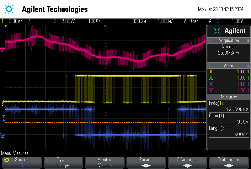

尊敬的支持团队:
我目前正在使用基于通用电机控制 SDK 的软件测试 owm 板。
电机正常运行、启动很好、我 还通过计算中的 Vd 和 Vq 并在启用 PWM 之前将这些值设置为 Id 和 Iq 稳压器输出来大大提高快速启动能力、这非常好(我过去在 InstaSPIN...时也这么做)。
我目前正在检查最大 PWM 占空比、无法达到100%。
我首先尝试使用 #define USER_M1_MAX_VS_MAG_PU         (0.576f)、然后增大至 #define USER_M1_MAX_VS_MAG_PU        (0.65f)、但仍低于100%。
通过预定义符号 MOTOR1_OVM 启用过调制。
PWM 频率设置为19kHz、死区延迟计数设置为150 (=>1.5us)、SVM 为 SVM_COM_C
见下面的 PWM_U_H (黄色)、PWM_U_L (蓝色)和 U 相电流(应以 错误的方向设置反相电流钳位)、您可以看到、我可以具有0%的占空比(0% PWM 高电平/100% PWM 低电平、但 PWM 高电平不是100%)
始终有一个小脉冲为0 (略小于2us):
我不明白为什么我不能拥有真正的100%。 可以帮帮我吗?
此致。
    在这些尖峰期间、你是否能够在 SVGENCURRENT 对象中记录变量的值? 查看这些内容可能有助于准确跟踪问题发生的位置。  例如、 如果问题出在这种情况下、基于 CMPx 值的条件断点可能会帮助解决此问题。
    杰森·奥斯博尔恩
    我记录值 pwmData.Vabc_pu.value[0]就在 SVGEN_run 之后,最大值>0.5,最小值<-0.5 (见下文),因此在这里没有问题:
    然后在 SVGENCURRENT_COMPPWMDATA 之后执行相同的运算、该值也为>0.5和<- 0.5。
    然后我 在 HAL_writePWMData 之后记录 pwmData.cmpValue[0],最小值为16,最大值为2631。
    2631为 USER_M1_PWM_TBPRD_NUM (最大值=周期)、最小值(16)是在 HAL_setTriggerPrams 中定义的最小值。
    我在论坛上读过不同的讨论、其中需要在 ISR 中添加一些针对0%和100%占空比的代码、但根据技术参考手册、图17-26、不需要这款微控制器。
    我想我发现了根本原因、这是由于  HAL_writePWMData 中设置了与死区发生器相关的最小值、通过将最小值降低到0、我可以获得100%占空比。
    现在我的问题是、在启用过调制/电流重构时、是否需要具有最小值? 最小值似乎是以0运行的。
    此致。
    通过将最小值更改为0、我能够获得100%占空比、但我无法获得低于2us 的脉冲、这意味着我无法达到96%和100%之间的占空比。
    它可能与死区时间有关,你能建议吗?
    此致。

    对于您的最后一个问题、将丢失一个短于死区的脉冲。
    在相关问题时、我首选的绕过该问题的方法是将 DBRED 和 DBFED 设置为0、然后更改我的 CMPA/B 计算结果、以确保死区仍然存在。
    或者、如果使用100%占空比、则将动作限定符设置为在周期和/或零(而不是 CMPA/B)上运行可能会很有用。
    杰森·奥斯博尔恩
    好的、我会按照您的建议、以防这产生问题(此时我不确定这是问题、直到我能100%拿到顶部、肯定这会造成失真、但可能不会太多)。
     通用电机控制实验中的 HAL_writePWMData 中的最小值如何?
    现在我的问题是,启用过调制/电流重构时是否需要最小值? 它似乎以0作为最小值运行。
    此致。
    为安全起见、提供了最小值、以允许无问题地进行死区和 ADC 采样。 只要您安全地处理这些事项、就可以将其设置为0。
