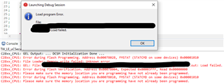

我使用了 DCSM 配置工具进行 DCSM 设置。 那么我不会复制 SysConfig 文件。 我仅将 dcsm.asm 和 dcsm.cmd-files 复制到了我的工程中。
我将行从 zone2和 Z1OTP_CMACKEY0n´t 到了3、因为我们不使用这两行。
然后、我使用 CCS 12.2.0开始进行调试以对这些进行编程。
我现在收到错误:

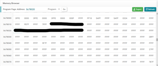

当我现在通过 CCS 读取 OTP 时、区域1的标头正确、但是区域块1不正确:
密码 CSMPWD0-3是正确的编程密码、但其余的不是正确的编程密码。
在 SPRACS4.pdf 第3.2章"Embedded in .out File"中、我看到我可以在输出文件中包含这些设置。
那么、问题是什么。
我为此使用了一个新的 Launchpad。
大卫

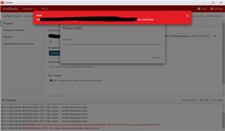

    我将 uniflash 更新为8.5.0.4593并使用它。 我用此文件设置到块2的链接指针:
    我创建了一个空白的 asm 项目、只使用区域1块2并创建了输出文件、这样我就只能对块2进行编程。
    在我对它们进行编程之前、我要读出存储器:
    然后、我只使用区域1块2 (从地址0x78040开始)来编写新的输出文件。
    我收到错误:
    我使用 CCS 读取存储器区域1块2:
    这是相同的问题。 DCSM 密码是编程的、其余的则不是。 n´t 无法将 DCSM 设置集成到项目中、因为在对 DCSM 密码进行编程后、UC 很安全、而且它无法对其他任何内容进行编程。

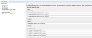

    您 ︎ 看一下该主题并检查是否已进行必要设置-(2) TMS320F280039C:在 SysConfig 中设置 DCSM - C2000微控制器论坛- C2000 μ 微控制器- TI E2E 支持论坛
    您还尝试了 CCS 中的片上闪存工具来进行安全设置。 您能否尝试通过片上闪存工具(CCS->debug window (tools))对设置进行编程、并检查它是否在工作。
    阿斯温
    是的、我在没有将 Z1OTP_CMACKEY0转移到3的情况下进行了必要的设置。
    我使用了 uniflash 工具、我认为它与片上闪存工具类似、可以解锁 uC、是有效的。

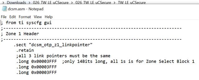

    David:
    在您共享的工程中、我看到链接指针为0x00003FFF、您能否确认相同。
    您是否已经使用 Uniflash 工具将链接指针设置为块2 (0x00003FFE)? 但 DCSM.asm 文件仍具有值0x00003FFFF。
    使用此配置时、您在对.out 文件进行编程时会遇到错误?
    在使用新的 uC 时、我使用了链接指针0x00003FFF。 然后、我解锁 UC 并使用链接指针0x00003FFE 进行第二次尝试。
