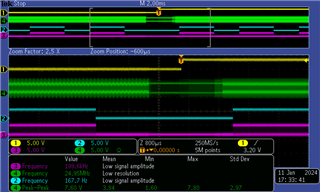

我已经关联到上一个问题、该问题依赖于该问题。 我在 C2000Ware 中实施了时钟丢失检测示例、对 F2837xD 器件进行了一些调整、并让其正常运行、我认为是正确的。
不过、我遇到了一些问题、我不确定它们是否能够修复、以便在外部振荡器缺失的情况下为我们提供更合适的跳闸功能。
我附上了一张结果的照片,并附有我们所期望的答复,我认为这比试图在这里全部输入要有用得多。
本质上、它在发生跳闸的范围内很明显、而在内部振荡器设为200MHz 之前开始在10MHz 上运行的范围内也很明显。
此外、我们需要指示何时从 PWM 提升跳闸、因为我们不想在充电周期之间恢复 PWM 切换。 此行为也可以在示波器中看到、并在随附的图中标注。
在我们的应用中、我们能做些什么来提高这个 MCD 的性能呢?

    我知道跳匣区域已经实现了许多不同的用途、这一点很好理解。 但是、如果您查看随附的照片、会发现 PWM 未按预期跳闸。 如果检测到 CLOCKFAIL、我希望 PWM 会跳闸并保持跳闸、直到它被复位。 不过、在某些时间段中、PWM 频率明显低于编程设定的200kHz。
    混淆区域直接位于示波器中黄色信号上升沿的左侧和右侧。 中间10MHz 时钟开始踢脚并引起一些奇怪的行为-这是否看起来像 CLOCKFAIL 跳闸的正常功能?
    我认为时钟频率变化时、CLOCKFAIL 跳闸不像正常跳闸区那么简单。 您能建议如何实现我尝试实现的目标的逻辑流程吗? 是否似乎 CLOCKFAIL 信号的 TRIP 标志自动复位、而不需要手动复位?
    JMH

    我有一个定义为使能信号的 GPIO、它可以通过跳闸区域启用或禁用 PWM。 我担心的是,当它不应该是,我重置它,但事实不是我认为的情况。 跳闸(与 NMI...同时触发) 似乎工作正常)。
    我在下面附上了另一个屏幕截图、它更详细地显示了这个问题、我想。
    NMI 启动和 PWM 跳闸发生在示波器上的黄色 GPIO 信号的上升沿。
    在 NMI 启动和 PWM 跳闸之前有一些未定义的行为、TRM 确实声明这需要大约0.89mS 的最大时间来触发 NMI 并使 PWM 跳闸。
    但是、这种行为对于 PWM 控制的稳压器来说当然不可取、因为在发生跳闸的短时间内、我们切换到内部振荡器时、PWM 频率会大幅降低。 这可能会在转换器中导致很多问题、但我不确定我们对此是否可以做得太多。
    有没有更好的方法可以与缺失时钟检测电路同时运行、这种方法可以让我们检查是否发生了此故障并一直将 PWM 保持在低电平状态、直到 NMI 标志复位?

    如果将 XTAL 配置为源、并且 XTAL 停止工作或短路或以其他方式删除、您是否会期望这种行为? 绿色信号是否不仅应该是零伏、而且根本不会振荡? 我非常困惑、为什么要改变频率。
    如果这是预期的功能、则不适合用于大量电源转换器。 例如、在隔离式转换器中、由于时钟转换而显著降低的这种频率会使变压器饱和、导致大电流、并且很可能会损坏开关器件。
    仅供参考、示波器上的绿色信号是一个 GPIO、通过输出 XBAR 和 XLCKOUT 函数配置了它的 SYSCLK。 黄色表示 NMI ISR。 粉色是 PWM、蓝色是我的使能信号。 谢谢。

    您能否确认这是否是 NMI ISR 导致 PWM 跳闸之前外部时钟故障期间 PWM 的预期行为?
    在发生 CLOCKFAIL 之前、PWM 频率应该没有变化。
    在 MCD 电路检测到丢失后、会同时执行所有操作(NMI 生成、PWM 跳闸、切换到 INTOSC1)、但检测可能会延迟0.8192毫秒。
     0.8192ms (8192个 INTOSC1周期)的延迟来自递增计数的13位计数器(2^13 =8192)、建议参考 TRM 以获得更多详细信息。
    那么、在短路发生和 NMI 被触发之间的这段时间内、您如何解释时钟频率发生变化、PWM 频率也发生变化呢?
    如果 PWM 通过外部晶体工作、而这是短路的、那么您如何预计时钟频率会因此而不会改变 PWM 频率?
    TRM 本身指出、MCD 切换到内部时钟、在配置之前、内部时钟将为10MHz。 直到在 NMI ISR 中将时钟频率设置为200MHz、才会正常运行。
    您能否至少从我提供的信息中解释或解释您认为 MCD 期间可能发生的事情?

    好的、由于 XCLKOUT 上的时钟频率输出 SYSCLK 在故障期间明显改变、所以显然存在问题。 这将表示注释"因此、在检测到 MCD 时(延迟可能为8192个周期或0.8192毫秒)、时钟仍将由原始源提供(在您的情况下为 XTAL)。
    并且一旦检测到该引脚、它就会将时钟源切换到 INTOSC1、因为它的无毛刺脉冲切换。"
    这是不正确的、除非电路发生了严重的问题。
