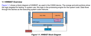

我们的客户用户车辆报告测试失败故障:HWBIST 已满!。 (至少80000辆汽车中的一辆)
我们的设计在上电自检期间运行 STA_HWBIST_FULL STL_HWBIST_NO_ERROR 一次。 (在 CPU2上且 NMI ISR 标志被清除)
集成的 SDL 版本如下所示。
//$TI 版本:C2000诊断库 v3.00.00 $
//$Release Date:TUE Oct 19 17:39:05 IST 2021 $
HWBIST 执行过程中出现故障是一种严重的情况。
客户很关心这种故障的车辆的数量。
我们就该故障与 TI 沟通、想获取 TI 的一些信息。
  1. TI 是否有关于 F28386D HWBIST 测试的故障率信息?
  2. 对此错误进行进一步分析、存在三种类型错误、即 STL_UTIL_HWBIST_OVERRIDE、STL_UTIL_HWBIST_NMI_TEST、STL_UTIL_HWBIST_FAIL。 是否有详细分类? 或 FEMA 可用?
  3. 每次自检都会报告 HWBIST 错误、这是 TI 建议的策略。 据我了解、CPU 不再是可信的。 应进行更换。

    我们没有报告此器件(或任何其他 C2000器件)上 HWBIST 的任何问题/故障率。
    我们可能需要分析失败的微运行、除了一些 HWBIST 状态寄存器的值之外、我仍在研究这一点。
    如果 HWBIST 在一段时间/运行后出现故障、则器件上逻辑功能的行为不是正确的。  客户系统可能未使用发生故障的逻辑;但我们不知道这一点、也不能假设情况是这样的。  我同意更换器件是正确的决定;但更为重要的是、我们(TI)需要了解哪些故障、条件等。
    正如我所提到的、我们应该在论坛之外与您联系、跟进一些问题/行动。  如果您没有直接收到我们的消息、请告诉我。
