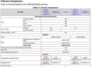

如果不使用 CLB、用户是否可以在不进行任何更改的情况下将 TMS320F280049替换为 TMS320F280049C?
谢谢。
    David、您好!
    根据 数据表的器件比较部分、F280049C 还包括 InstaSPIN-FOC (如果客户需要):
