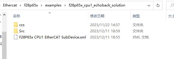

示例项目位置:***\C2000Ware_5_01_00_00\libraries\communications\ethercat\f28p65x\examples\f28p65x_cpu1_echoback_solution
2.问题说明

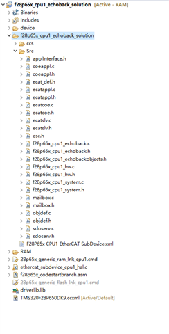

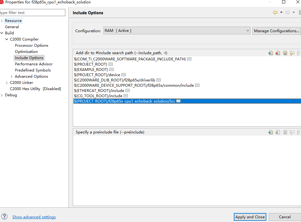

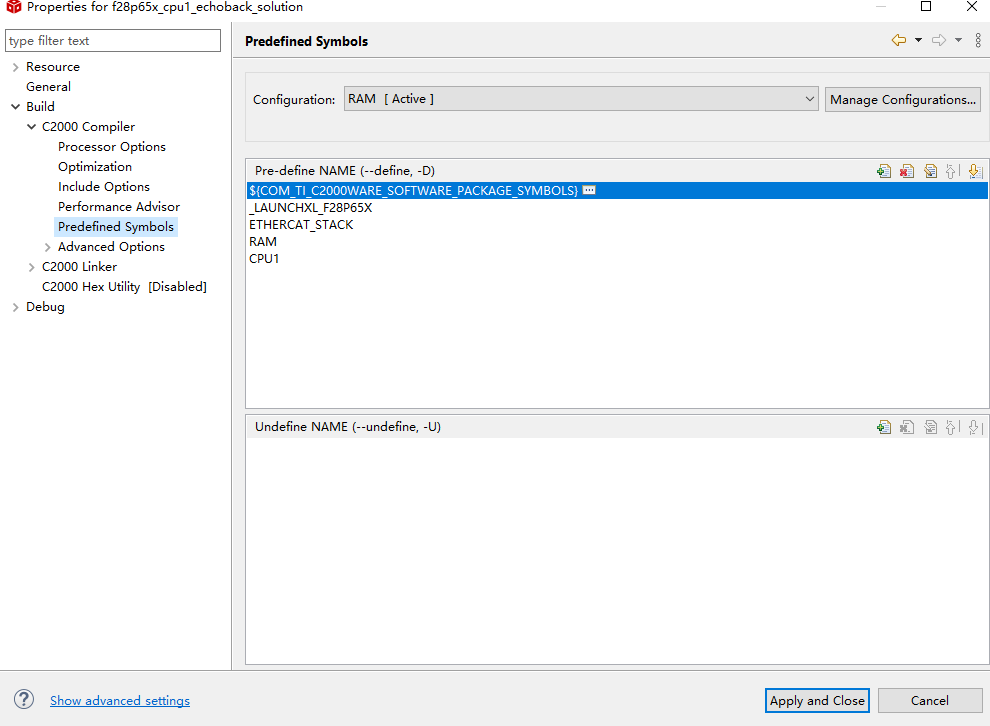

使用示例工程 f28p65x_cpu1_echoback_solution、将 SSC 生成的代码复制到该工程目录、然后将工程导入 CCS 并添加_LAUNCHXL_F28P65X 宏定义和 EtherCAT 堆栈路径、如下所示:
编译上述工程 并 获得以下警告:

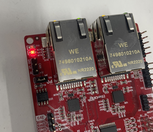

将项目下载到 LAUNCHXL-F28P65X 的 RAM 中并点击"Run"、出现的现象是电路板上的 D11红色 LED 持续闪烁、表示存在错误:

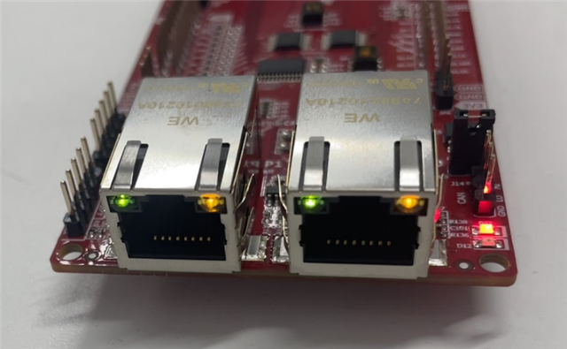

在插入电缆之前,网络端口的状态指示灯将完全亮起,如下所示:

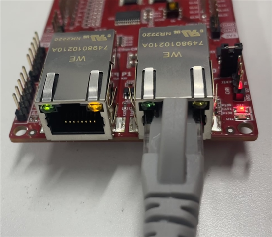

插入网络电缆时,已插入端口的状态指示灯将全部关闭,如下所示:

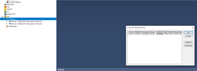

此后、 启动 TwinCAT 来扫描器件、并发现无法扫描任何有效器件:
我想问一下这个项目( f28p65x_cpu1_echoback_solution )是否工作正常? 为何无法扫描设备? 我的程序有问题吗? 如果是 、那么如何修复它、以便 TwinCAT 可以扫描 器件并验证 EtherCAT 功能?

    我们希望进一步更新测试结果。  分步调试 f28p65x_cpu1_echoback_solve 后、我们发现 D11红光在 ESC 复位时开始闪烁、即执行以下指令时:
    查看数据表后、我们了解到在初始化期间需要进行该复位。

    是的、实际上在第一次提出问题时、使用的工程是 RAM (而非 LAUNCHXL_RAM) 构建配置。 正如 本杰明所 说,他也复制了我们的问题。 此外、根据您的建议、我们再次尝试了闪存构建配置 、仍然得到相同的结果:D11红色 LED 闪烁、TwinCAT 无法扫描到器件。
    我们所执行的实验步骤与问题描述中的步骤相同、添加了_LAUNCHXL_F28P65X 宏定义以及 SSC 生成的代码、如下所示:

    使用示例项目 f28p65x_cpu1_echoback_solution 将 SSC 生成的代码复制到此项目目录,然后将项目导入 CCS 并添加_LAUNCHXL_F28P65X 宏定义和 EtherCAT 堆栈路径,如下所示:
    在 SSC 工具中、指南中提到的说明将源文件夹目录更改为 /examples/f28p65x_cpu1_echoback_solution. 我发现您附加的映像中的文件夹结构不同、这可能会导致您为 EtherCAT 堆栈添加额外路径。
